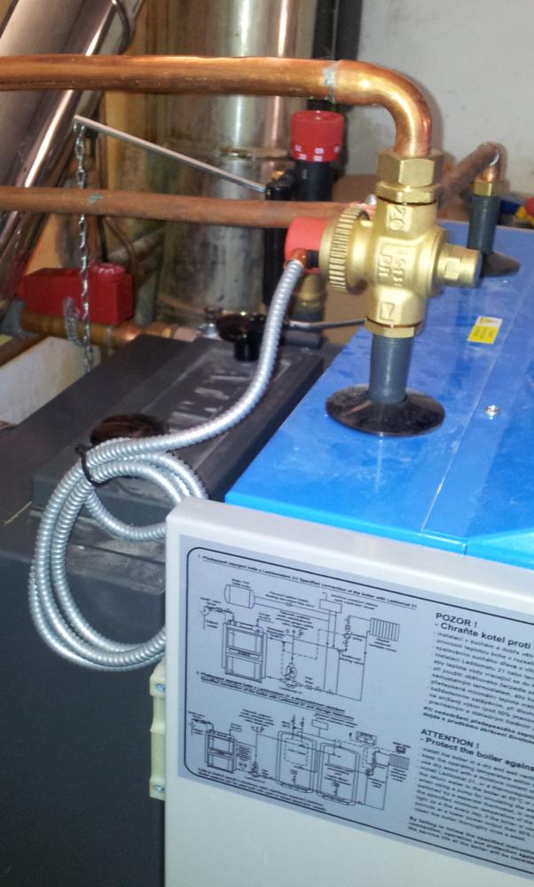

    como ya comentaba en otro hilo estoy intentando adaptar una caldera ferroli de gasoil a pellet concretamente el modelo g n k 100 unit con depósito de 100 litros de Acs, pero me ha surgido una duda importante, necesitaría al cambiar a combustible sólido poner una válvula de descarga térmica? al poner esta se haría necesario una de llenado automático? y también una de anti condensados? si debo de poner la válvula de descarga térmica donde la pondría? porque la de llenado lo tendría claro y la de anti condensados? muchas gracias.

    Hola la válvula de descarga instalala en la impulsión (salida o ida ) de la caldera, y la de rellenado auto en el retorno, también deberías instalar la válvula de sobrepresión en la impulsión y un buen vaso de expansión en el retorno. La "anticondensados" o aumento de retorno también es imprescindible aunque si la caldera es de hierro colado no es tan necesaria, pero si quieres evitarte problemas ponsela es una simple mezcladora de tres vías.

    No se que tal resultara la descarga termica directamente en la ida. Normalmente se instala en un serpentin para seguridad que lleva dentro la maquina y que al meter agua fria y desaguar la caliente, baja la temperatura de la caldera. Es una seguridad mecanica por si se va la corriente y la caldera esta llena de leña pero no deberia de llegar a funcionar nunca... Saludos
