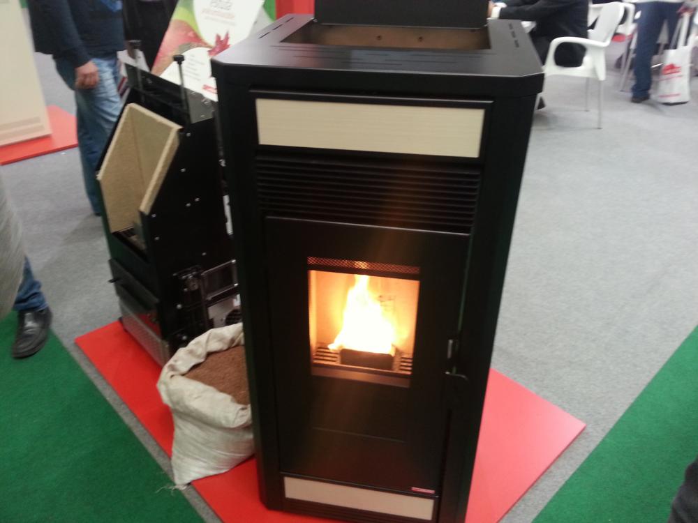

    Buenas tardes, soy nuevo en el foro y si te sirve de ayuda he estado en la feria de Valladolid. He visto muchas estufas y cada fabricante tiene su novedad, pero la que mas me ha llamado la atención es Lasian y no es por hacer publicidad ni desmerecer aun que he visto criticas en foros. Un sacado un pequeño catalogo de las nuevas estufas y su novedad la autolimpieza del quemador, y estaba quemando hueso de oliva, que según dicen es mas complicado y a estado toda la feria desde las 10 hasta las 19h. Simplemente es por si te puedes informar.

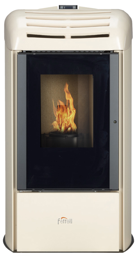

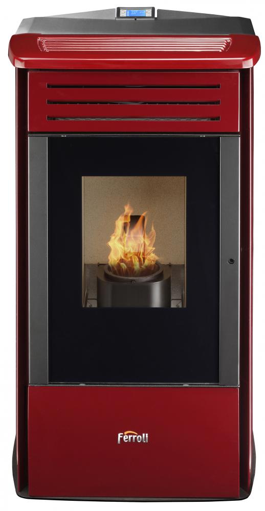

    Eso ya lo hice, lo que no encuentro es el feedback de la gente.
    La roja es guapisima 1500 E (lastima se me queda pequeña)
    La blanca es mas fea 1800 E (Es la que probablemente pille)
