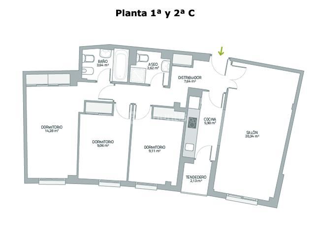

    De momento vecinos pocos ya que el edificio es nuevo y aún somos pocos, por lo del patio tampoco mucho problema porque da a la fachada, lo que más cosa me da es la salida de humos, a ver si luego puedo subir el plano para que me despejéis dudas porque estoy bastante pez y me gustaría poner pellet ya que al ser un pueblo de la sierra de Madrid en invierno hace mucho frío
    La caldera de propano esta en el tendedero, lo que me gustaria para evitar problemas seria quitarla y usar las salida para la termostufa de pellet

    Según el Rite cualquier caldera de combustible sólido tiene que tener salida de humos al tejado. Asi que en principio con la ley en la mano, no puedes sacar la salida de humos a fachada. La de propano sí porque no es combustible sólido... (Esto te lo podra aclarara alguien que conozca mejor el RITE). Por lo tanto si la pones a las bravas o sin avisar y un vecino te denuncia, lo siento pero lo tienes perdido de antemano, te la obligaran a quitar o a llevar un tubo hasta el tejado, cosa que a priori si vas por las malas, es posible que la comunidad no te de permiso.
    Le vas a ahumar la ropa a los vecinos XDD. Pero bueno siempre habra quien diga que el 90% de las instalaciones se hacen a fachada y nadie protesta, y nadie pide permiso.
    Lo dicho, segun el Rite, la salida de humos, al tejado, y para eso tienes que pedir permiso. Todo lo demás es un riesgo que corres tu, y las consecuencias de esa decisión, obviamente las asumirás tu, te salga bien o te salga mal.

    Lamentablemente el RITE es claro, en edificios de viviendas, la salida de humos ha de ser por el tejado, en fachada solo se admiten salidas humos a las calderas de clase 5 o sea aquellas cuyas emisiones son de bajo Noxx.
    Por lo tanto cualquier sistema de biomasa debe salir por el tejado.
    Si te dejan subir la chimenea hasta el tejado si la puedes poner.
