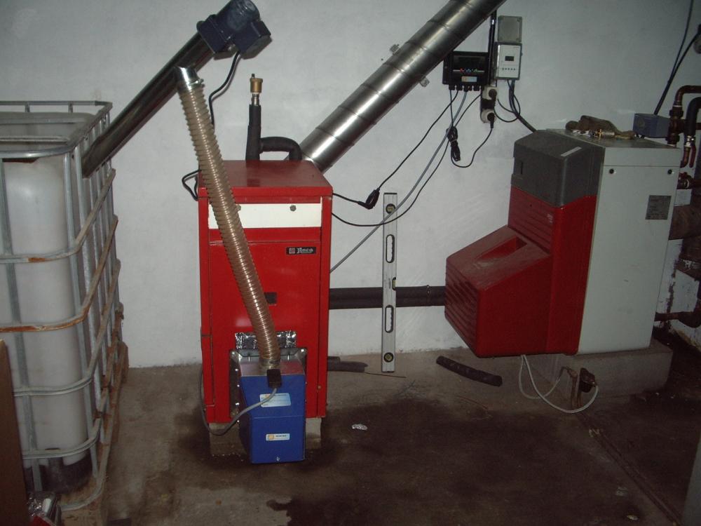

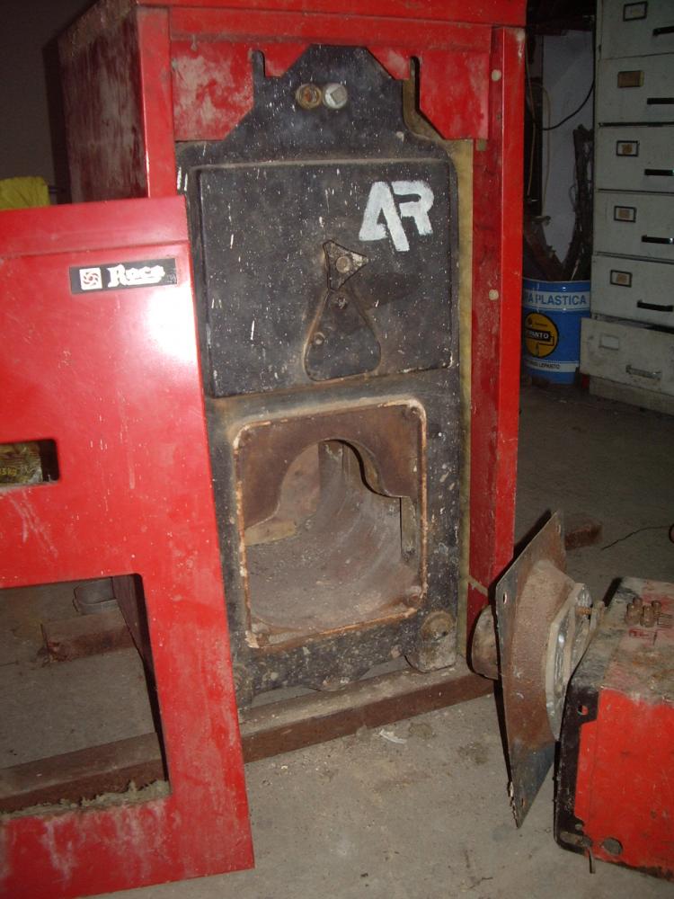

    bep
    bep está desconectado Forero
    ago 2012
    Lleida
    49
    Predeterminado Re: Sustituir Quemador de Gasoil por Biomasa en una Caldera Roca

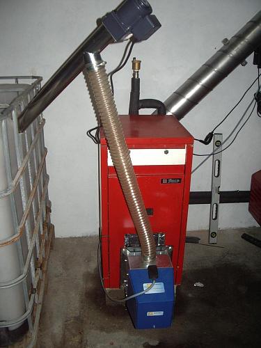

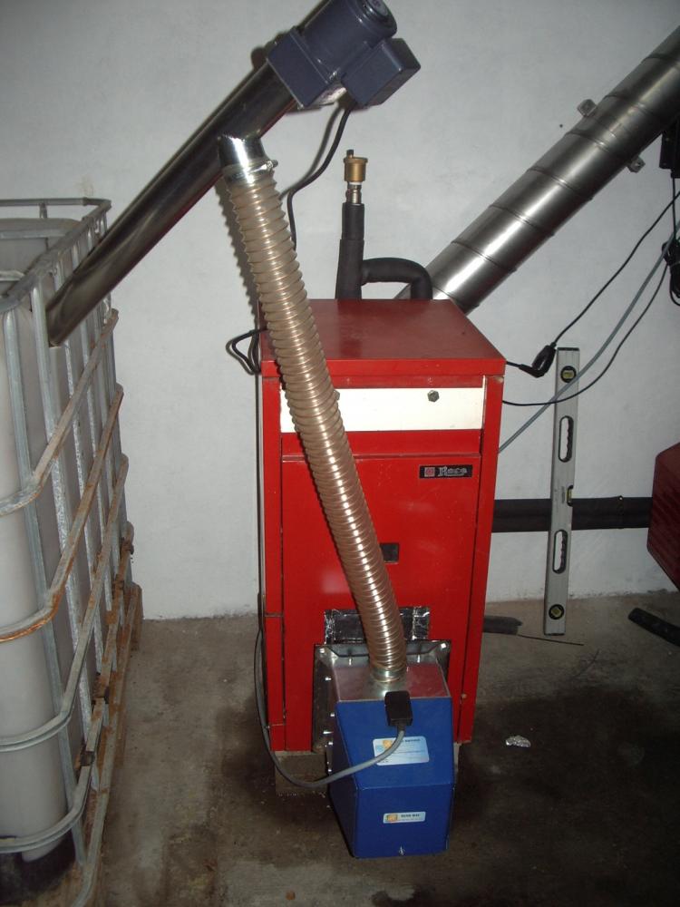

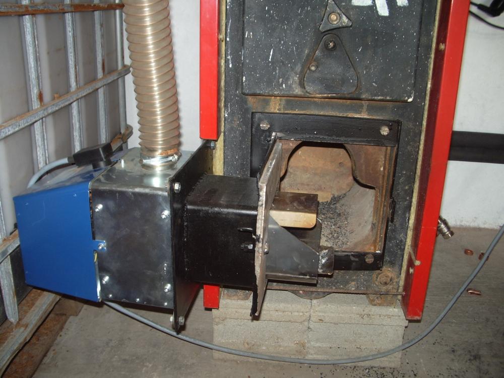

    Hola a todos,daplaca no se te acordaras de mi,te pregunte por la caldera i quemador,para hacerlo yo en una caldera Roca AR 25 gt,me ha costado porque no tenia tiempo para hacerme yo el adabtador del quemador.
    Te dije que te mandaria unas fotos las pondre aqui por si a alguien le sirben.
    capoca,tienes que mirar si se puede cortar la chapa lo que dice daplaca hacerlo mas grande para poner una puerta.En la mia no se podia cortar porque los lados del abujero pasa agua y tube que retrasar mas el quemador pora poder abrir la puerta,el hueco es pequeño ytocaba la boca del quemador a los lados.
    Haber si puedo subir las fotos para que tengais una idea.Aun tengo la caldera de gasoil conectada con los grifos cerrados,y espero no tenerlos que abrir mas.yo he reciclado una caldera que tenia vieja para tirar Roca AR25.Vereis como estaba y como ha quedado.
    SaludosSustituir Quemador de Gasoil por Biomasa en una Caldera Roca-imgp0623.jpgSustituir Quemador de Gasoil por Biomasa en una Caldera Roca-imgp0628.jpgSustituir Quemador de Gasoil por Biomasa en una Caldera Roca-imgp0630.jpgSustituir Quemador de Gasoil por Biomasa en una Caldera Roca-imgp0634.jpgSustituir Quemador de Gasoil por Biomasa en una Caldera Roca-imgp0636.jpgSustituir Quemador de Gasoil por Biomasa en una Caldera Roca-imgp0637.jpgPulsa en la imagen para verla en tamaño completo
Nombre: IMGP0623.jpg
Visitas: 10910
Tamaño: 81,9 KB
  13. #38
    daplaca está desconectado Baneado
    mar 2011
    Burguillos de Toledo
    354

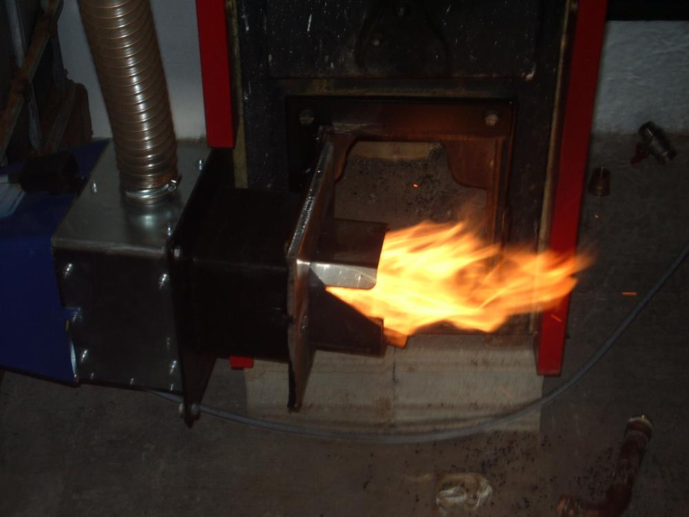

    Si me acuerdo de ti, me dijiste que te querias hacer la adaptacion, ya veo la fotos y el buen resultado final, me alegro.
    En otro post comentas que la cascara te genera bastante ceniza, comprueba los parametros, para un buen quemado del hueso o la cascara de almedra hay que bajar el aire con respecto al pellet, que viene de fabrica, pues tarda mas tiempo en arder que el pellet (aun asi te hara mas ceniza que el pellet, pero sera fina y bien quemado en su totalidad), yo uso por proximidad el hueso aqui en Toledo y la verdad va de lujo, genera mas ceniza que el pellet, pero el hueso bien seco, llega a tener mas poder calorifico que el pellet, pero cuando pruebes el pellet vas a ver que poca ceniza genera y lo limpio que es, yo este año he comprado los 2, hueso y pellet que sera lo que siempre use, a no ser que el pellet se dispare de precio (que lo hara progresivamente), que entonces me pasare al hueso (que tambien subira, pero cuesta la mitad que el pellet)
    Ya nos contaras que tal te va.
