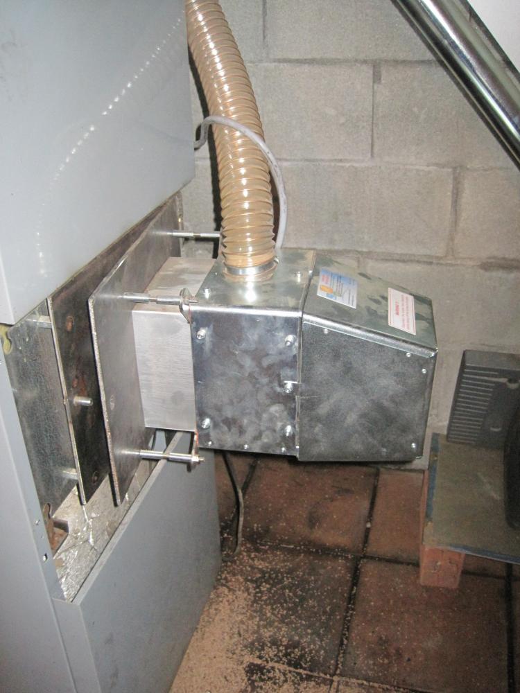

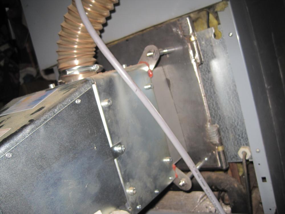

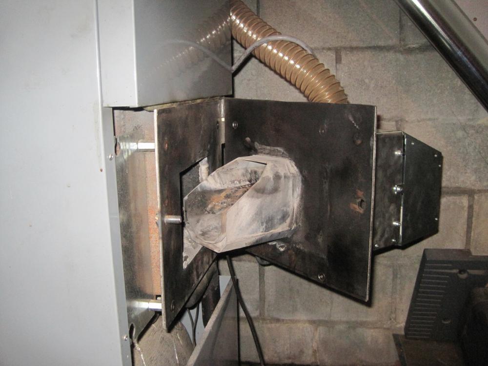

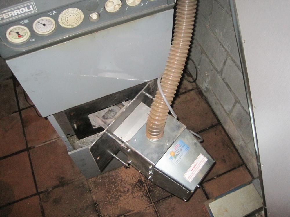

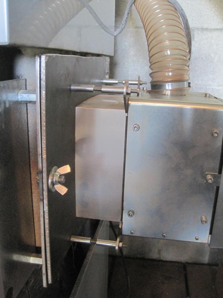

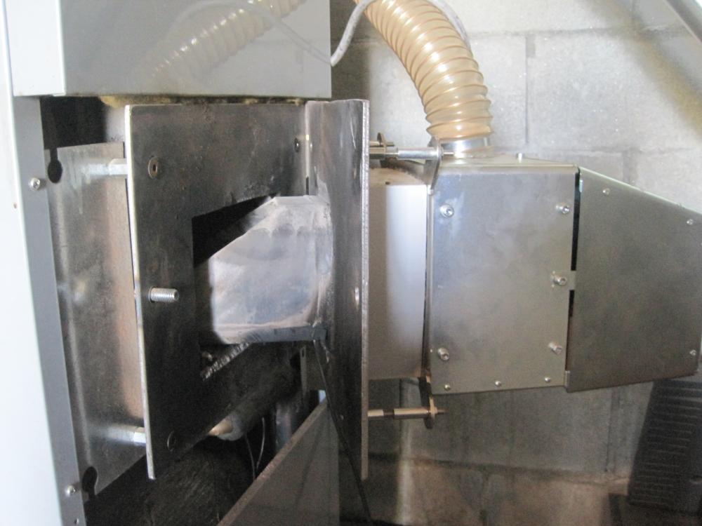

    bombeiro está desconectado Forero
    ene 2011
    a coruña
    56

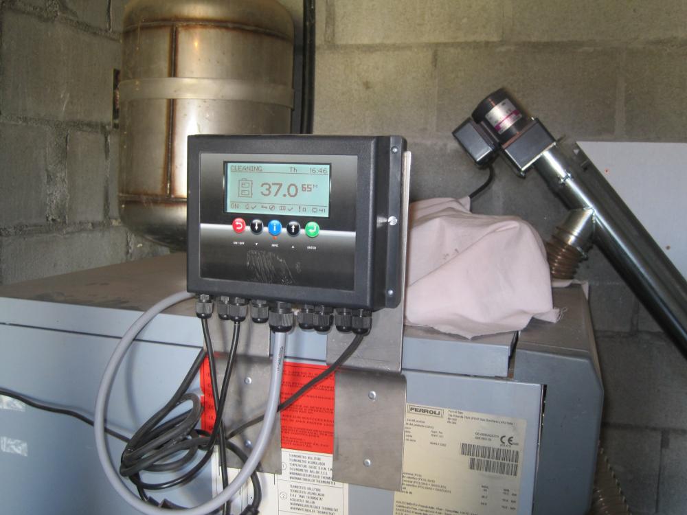

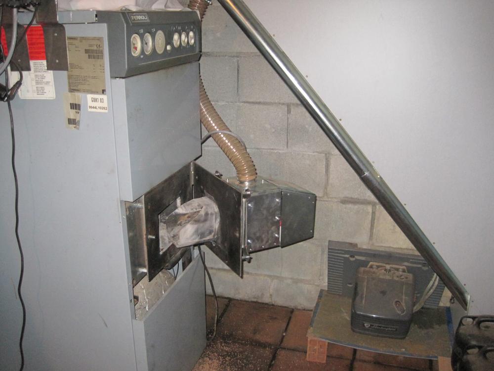

    Predeterminado Re: CAMBIAR QUEMADOR DE GASOIL POR BIOMASA EN UNA CALDERA FERROLLI
    CAMBIAR QUEMADOR DE GASOIL POR BIOMASA EN UNA CALDERA FERROLLI-img_1228.jpgCAMBIAR QUEMADOR DE GASOIL POR BIOMASA EN UNA CALDERA FERROLLI-img_1231.jpgCAMBIAR QUEMADOR DE GASOIL POR BIOMASA EN UNA CALDERA FERROLLI-img_1234.jpg
    fotos quemador de pellets en una ferrolli,funcionando desde hace un año,sin problema
    CAMBIAR QUEMADOR DE GASOIL POR BIOMASA EN UNA CALDERA FERROLLI-img_1243.jpgCAMBIAR QUEMADOR DE GASOIL POR BIOMASA EN UNA CALDERA FERROLLI-img_1236.jpgCAMBIAR QUEMADOR DE GASOIL POR BIOMASA EN UNA CALDERA FERROLLI-img_1237.jpgCAMBIAR QUEMADOR DE GASOIL POR BIOMASA EN UNA CALDERA FERROLLI-img_1241.jpgPulsa en la imagen para verla en tamaño completo
Nombre: IMG_1236.jpg
Visitas: 1469
Tamaño: 89,1 KB
ID: 5672CAMBIAR QUEMADOR DE GASOIL POR BIOMASA EN UNA CALDERA FERROLLI-img_1233.jpg
    mas fotos del quemador en caldera ferrolli
    kone está desconectado Forero
    jun 2012
    231
    que marca de quemador es??
    ene 2011
    a coruña
    56
    Hola,este quemador es un pellas,puedes ver mas detalles en:calorconpellets.blogspot.com
