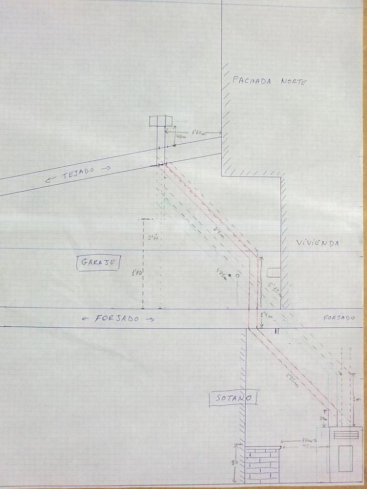

    Mi vecino, sabe que "buceo y navego" por el tema de la biomasa, foros, ect, y me ha pedido consejo, como no lo tengo del todo claro, os lo consulto a vosotros, a ver que os parece...
    Tiene intención de poner una termoestufa para radiadores y agua caliente, pero "a leña", el ha pensado en que le instalen una Edilkamin Warm Base (a vaso cerrado) con 14Kw de potencia global, 10Kw cedidos al agua, y con un 81,6% de rendimiento. La casa es un unifamiliar con aislamiento normal, ventanas de aluminio con dole cristal Climalit y rotura de PT (construida en 2.002) de 195m2, pero de los cuales, en invierno suele utilizar solo unos 150m2 (a mi me parece un poco justa de potencia...).
    No tiene muy claro si poner D.I (yo le he aconsejado que sí lo ponga), y quiere poner un Depósito para Acs de unos 150Litros..., nos interesa toda clase de consejos, sugerencias, ect, y sobre todo si sabeis que tal funciona esta termoestufa y que tal "durabilidad" tiene..., el presupuesto con el que cuenta está sobre los 6.000€, ó poco más...
    Pero el problema serio, a mi entender, lo tiene con la salida de humos, y ahí no sé muy bien como aconsejarle, os adjunto un dibujo a escala que hemos realizado..., como veis en el dibujo, se plantea varios recorridos, a mi el que más me convence es el de color rojo, pero no sabemos si con esos tramos en horizontal, tendrá suficiente tiro, tampoco sabemos si es mejor un único tramo en pendiente más largo, ó dos más cortos con el tramo vertical en medio (todos los codos son de 45º), también habiamos pensado que sería mejor ponerle un sombrerte "antirretorno" ya que sale justo delante de la fachada norte de la casa y ahí suele "azotar" el viento...
    Bueno pues espero vuestros consejos y sugerencias, soy todo oidos...

    Esa estufa para esos metros no le llega y menos en Burgos que hace pelete.En la misma marca yo me iría a una idro 70 de 20 kw.Yo he instalado muchas sin deposito de inercia y sin problemas.En cuanto a la chimenea no debería tener problemas excepto en el exterior y me explico.Según el croquis entiendo que el salida está a 1.10mts de una pared vertical?.Si es así eso podría dar problemas de tiro pero sobre todo podría poner la pared echa un asco.Debería llevar la salida al punto mas alto y mejor aún a 1 mt sobre la cumbrera.

    Gracias Pita por contestar.
    Esta estufa dá 10Kw cedidos al agua, yo creo que iría bien para unos 120m2, lo que no sé es, si poniéndola un depósito de inercia de unos 700 ó 800Litros se podría solucionar el problema ó lo empeoraríamos aún más, por otra parte me recomiendas la "idro 70", pero el quiere que sea un "TermoEstufa", y la idro es una "TermoChimenea", ¿que "termoestufas me podrías recomendar?..., hemos visto la "Nordica Norma S DSA" de 19,5Kw, pero se pasa un poco de precio (sobre 4.300€ con IVA)...
    La salida de humos, es por donde "los igenieros" que construyeron el "unifamiliar pareado", pusieron las salidas de las calderas de gasoil en esta urbanización de unfamiliares, está a 1,10m de distancia de la fachada norte, y esta a su vez tiene una altura total de unos 8 metros hasta el tejado, ¿a que distancia de la fachada pondrías la salida para que no manchase la pared?, ¿que solución ves tú, sin tener que subir hasta el tejado (8 metros)?, mirando el dibujo, ¿sería mejor para el tiro, un solo tramo en pendiente horizontal más largo, ó dividirlo en dos más pequeños con un tramo en vertical en medio para recuperar un poco el tiro?, aparte de que el ayuntamiento no creo que nos dejase subir el tubo hasta el tejado por la fachada norte y principal de la vivienda, en fín muchas preguntas...

    Quizas la respuesta no te valga, pero yo en ese caso como profesional le recomendaría una termoestufa de pellet.Lo que gastas de mas en el equipo te lo ahorras en tubería y obras y no tendrías problemas con la fachada.La opción de leña sin llevar la chimenea al punto mas alto no me gusta nada.S2

    Muchas gracias Pita.
    Realmente lo que me interesa es tu consejo como profesional..., entiendo por lo que dices, que si se trata de leña, no hay más narices que subir el tubo al tejado, pero en caso de termoestufa de pellets, no habría mucho problema con hacer el tubo según el dibujo...
    Ahora la pregunta, ¿en caso de que consiga convenzerle de poner termoestufa de pellet, con cual trazado de los que he dibujado te quedarías?, ¿sería mejor para el tiro, un solo tramo en pendiente horizontal más largo, ó dividirlo en dos más pequeños con un tramo en vertical en medio para recuperar un poco el tiro?...

    Predeterminado Re: Ayuda y Consejo sobre salida de humos y termoestufa
    El que te resulte mas facil de hacer.Cualquiera de las dos opciones son validas.S2
    Gracias de nuevo, así se lo trasmitiré a mi vecino, el quiere leña por ser mucho más barato que los pellets, pero llevas razón si quiere leña ha de ser por el tejado...
