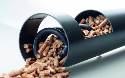

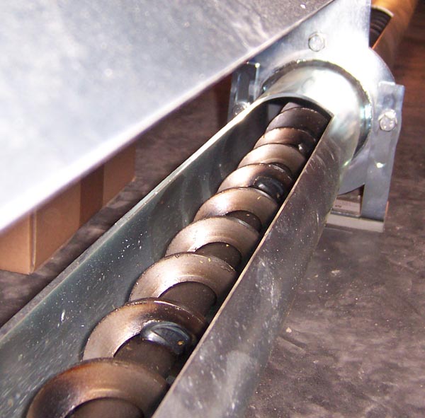

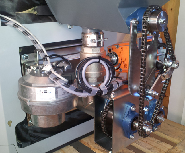

    Quiero insistir que no tengo nada en contra de la Domusa. Para su gama, puede estar bien, pero no es ni comparable a las de gama alta... Veamos:
    Cita Iniciado por fogonero Ver mensaje
    ¿Alguna novedad en cuanto a consumos?
    ¿Qué tal en cuanto fiabilidad? ¿Cómo veis esos tubos plásticos sobre los que se rumorea que van a salir mal y van ser origen de problema para la caldera?
    A que tubos pasticos te refieres?? Si es el tubo reticulado que une el sinfin con el quemador, es siempre asi, aunque no se la calidad de este en concreto. Es para que si hay retroceso de llama se deshaga y no llegue la llama al silo. No se lo que aguantara estando tan cerca del quemador..
    Desde luego el sinfin es de un material muy endeble y malo... Al menor atasque parece que se va a partir...
    y no te digo nada con hueso de aceituna...
    Podeis comparar el sinfin de Domusa y el de una de gama alta...
    Con el tiempo se acabara torciendo y hara mucho y molesto ruido... Ese es otro problema...
    Y luego esta el tema de motores y alimentacion de la caldera.... Vamos, En algo esta la diferencia de rendimientos y en calidad y fiabilidad.... En la Domusa no se ve si lleva motoreductor o embrague para no forzar el sinfin... En el video parece un simple motor...
    Podriais llamar a algun SAT de Domusa a ver si saben la respuesta..?
