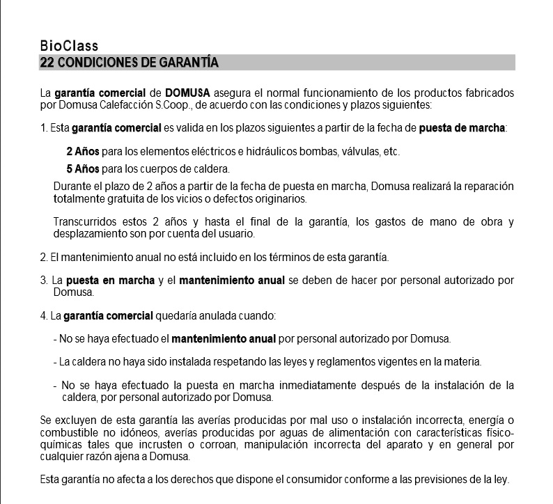

    Cita Iniciado por toppeer Ver mensaje
    Te pongo una captura de la página 52 del manual de la Domusa donde se indica claramente que durante los dos primeros años cubre todo, siempre y cuando realices el mantenimiento anual.
    Archivo adjunto 9655
    Tema solucionado, el SAT de mi zona me ha llamado esta mañana y ha admitido que no debió cobrarme la mano de obra ni el desplazamiento, así que me abonan los 70 Euros que me habían cobrado por el cambio de la resistencia.
