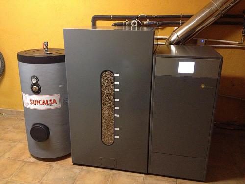

    Buenas a todos, ya me la pusieron en marcha, el sabado dia 9-2-13 a las 10,30 de la mañala(el sat perfecto estubo 3horas asta que calento el acs i asta que se calentaron bien los radiadores)la carga de 22 sacos de 15 kgs.El quemador a funcionado 74 horas, i este sabado e puesto 20 sacos.La casa estubo 3semanas sin calefaccion estaba a 12 grados i puse el termostato a 21 durante 2dias tuve que bajarlo a 19 de dia i a 17 de noche.Esta semana creo que a consumido mucho pero como la casa estaba fria a tenido que funcionar mas haver que pasa esta semana.Por lo demas a funcionado bien.

    buenas chicos , pues yo ya tengo tb mi caldera de domusa instalada, 120 metros cuadrados en dos plantas. con suelo radiante en las dos plantas. la instalacion se componde de la caldera + deposito interacumulador 150l + kit hidraulico, pero no el de domusa, me lo han hecho casero aprovechando componentes de la instalacion antigua de gasoil que tenia. aprovecho para deciros a aquellos que busqueis un instalador cerca de la zona de toledo a mi me lo ha hecho david su pagina web es dasolclima.es, el fue el que me dijo que podiamos hacer nosotros el kit, (cosa que ningun otro que vino a darme presupuesto sabia que tenia hecho de la anterior instalacion)me hizo el diseño de la instalacion que ahora os enseñare, y me coloco un receptor inalambrico conectado a la instalacion, para controlar la caldera desde dentro de casa.ya os ire contando el consumo que tengo pq me da la sensacion de que me va a consumir menos de un saco diario. ahora mismo lleva 48 horas puesta en marcha, el primer dia solo calefaccion, y el segundo dia con agua caliente, pero hubo que parar muchas veces la caldera y arrancarla hasta que estuvo la instalacion ya perfecta con el agu,. y calculo por el espacio que falta de pellets unos dos sacos como mucho, la calefaccion la tengo en dos modalidades, una a 23 grados y otra a 20 (con el aparato que me han instalado tengo la posibilidad de programar la temperatura que quiero. en casa en cada momento del dia)y la voy alternando durante todo el dia, y al ser suelo radiante llego a alcanzar los 24,5 grados y no la dejo que baje de 20 , tb decir que mi casa esta muy bien aislada, vivo en illescas y aqui hace mucho frio y la casa sin nada de calefaccion no baja de 17 gradosCalderas DOMUSA  BIOCLASS-image.jpgCalderas DOMUSA  BIOCLASS-image2.jpg

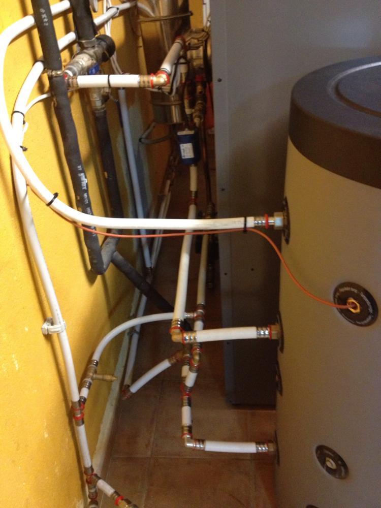

    la caldera alimenta el sitema de suelo radiante mientras el deposito de agua se mantiene caliente, cuando el deposito baja 10 grados, entonces la caldera da paso al interacumulador y lo calienta, cuando llega a la temperatura establecida, vuelve a dar paso al suelo radiante y asi sucesivamente, tb cuando da paso al suelo radiante le da paso a los dos toalleros que tengo en los cuarto de baño. me instalaron un termostato inalambrico conectado al circuito de la caldera, desde el cual graduo la temperatura de la casa, el cual se encuentra situado en la parte mas fria de la casa, cuando en ese punto se alcanza la temperatura deseada, la caldera se para o da paso otra vez al deposito interacumulador. asu vez tengo termostatos individuales en cada habitacion, pues no en toda la casa necesito tener 23 o 24 grados. estos termostatos graduan las valvulas del suelo radiante, abriendo o cerrando y dando mas caudal segun la necesidad de calor en cada parte de la casa.

    Cita Iniciado por BioGiorgio Ver mensaje
    Gracias por responder. Una pregunta más que a lo mejor usted no ha comprobado, pero es posible que otros si. Sin conectarla en modo calefacción: ¿Cuanto tiempo tarda la caldera desde que enciende hasta que empieza a calentar el interacumulador de ACS?.
