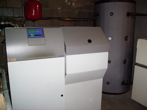

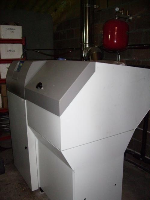

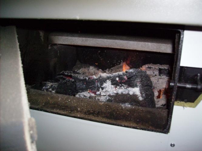

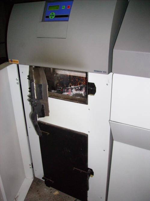

Mostramos otro ejemplo de caldera policombustible recién instalada.
Hemos optado otra vez por una caldera Benekov, en concreto el modelo R50 de 45 kw, caldera automática policombustible que permite quemar pellet y leña. El hecho de disponer de una parrilla para quemar leña, le viene muy bien al cliente ya que dispone de bastante cantidad. El pellet se almacena en un silo de chapa de 15.000 kg y se alimenta mediante un tornillo sinfin. La instalación se completa con un depósito de inercia de 1000 litros.
