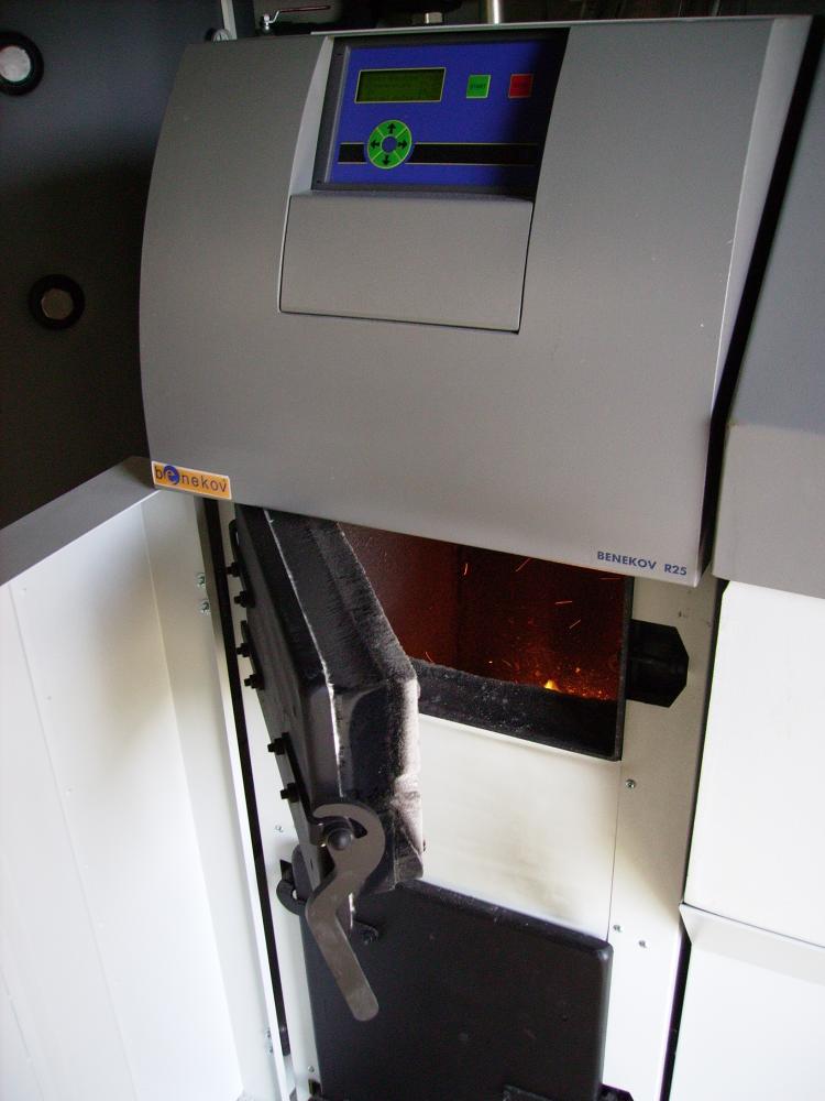

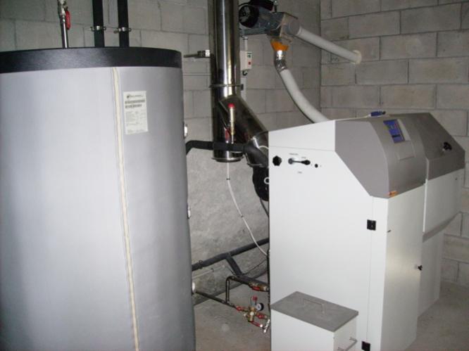

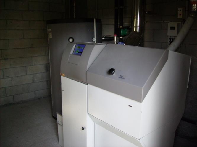

    Este ejemplo en concreto es una sustitución de una caldera de gasóleo por una caldera de biomasa policombustible de 26 kw en una granja porcina. El cliente tenia un consumo de unos 15.000 litros de gasóleo año, el ahorro estimado es de un 50 %, teniendo en cuenta que es una caldera relativamente pequeña, nos da un retorno de la inversión inferior a 2 años, sin tener en cuenta ningún tipo de subvención. Este tipo de instalaciones son sin duda las que más exigen a las calderas de biomasa, ya que trabajan los 365 días del año, es sin duda un buen test para cualquier caldera de biomasa.
    Los motivos por los cuales hemos optado por esta caldera son los siguientes.
    1 permite quemar pellet industrial A2
    2 es 100% automática
    3 tiene sonda de oxigeno (lambda) muy importante si queremos quemar combustibles de diferentes características.

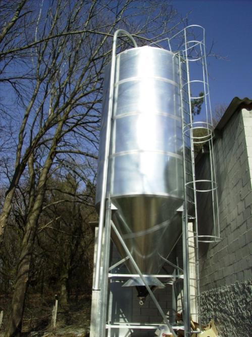

    4 tiene una tolva de 290 litros que nos sirve como "almacén intermedio" entre el silo de 15.000kg y la caldera.

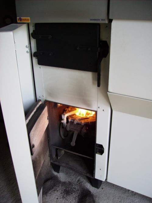

    5 dispone de parrilla para quemar troncos de leña, opción esta muy interesante ya que el cliente dispone de gran cantidad de leña.
