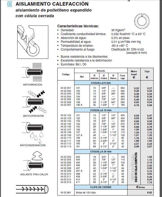

    Predeterminado Respuesta: Perdida calor tuberias cobre en exterior
    Existen coquillas de varias calidades, y varios espesores.
    Serán buenos aislantes para este tema si tienen una conductividad térmica menor a 0,04 [W/(mK)].
    Existen coquillas de interior y exterior.
    Las de interior son más baratas,son de polietileno, que en interiores van muy bien pero a la intemperie el sol y la lluvia las destroza al cabo de 1 año. Puedes ver un ejemplo en el archivo adjunto 1.jpg

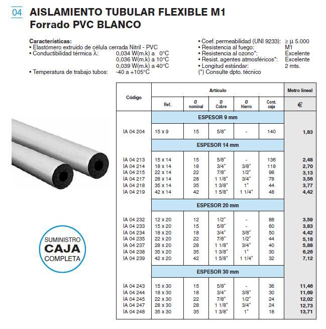

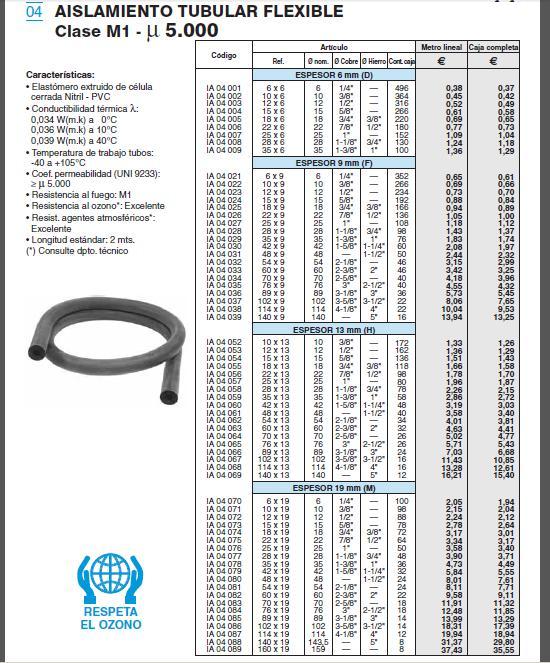

    Las de exterior son de cauchos sintéticos, o elastomeros extruidos.
    Si se dejan así al sol acaban tb por desgastarse, pero durarán mucho más que las anteriores. Una opción es cubrirlas con algo, por ejemplo una lámina de PVC, pero ésto hace que suban al doble de precio, ya siendo ellas caras de por sí.
    Como puedes ver a mayor espesor de aislamiento mayor precio.
    Y por último, sí existen estas mismas coquillas con un corte longitudinal de fábrica, e incluso con pegamento estilo cartas de correos. Apenas sube el precio por este detalle.
    En mi opinión tienen precios cercanos al atraco; una instalación de paneles solares con tubería de cobre de 22 mm de diámetro, y una coquilla de 30 mm de grosor ( lo recomendado en la legislación española vigente), y en la que trabajo, cuesta la friolera de 8€ el metro, y si la compras forrada de PVC costará unos 14€ /m
