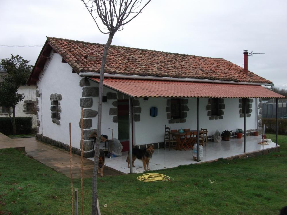

    Buenos días a todos.
    De entrada perdonad mi ignorancia, espero que sea vencible, sobre este tema.
    Tengo una caldera de gasoleo en una casa de pueblo de 80m2 en una planta. La zona es bastante fría estoy en Alava. La vida de la caldera imagino que estará llegando a su fin y no tengo ni idea de las calderas de biomasa. La utilizo para c alefaccion y agua caliente. Arranca sola, unas horas antes de que vayamos porque en caso contrario nos podriamos encontrar con una temperatura entre 8 y 10º al llegar. La casa es unifamiliar y con paredes de piedra de unos 70-80 centimetros. No está aislada termicamente. La caldera actual esta instalada en un garaje con chimenea para evacuación de los gases. Pasamos en la casa unos 120 dias al año mas o menos.Las preguntas son:
    ¿Sería posible poner una caldera de ese tipo con las mismas prestaciones (arranque automático mediante programador)?
    ¿Que potencia seria la recomendable?
    Y si me orientais sobre alguna marca-modelo os lo agradeceré.

    Si, es posible, hay determinados fabricantes que te lo ofrecen como una opcion en sus calderas o estufas. La potencia...................depende del aislamiento, pero con 10 kw iras bien.
    respecto a las marcas.............echa un ojo por el for, informate con los instaladores de tu zona. en los servicios tecnicos.
    ya sabes que es muy relativo, pero asrgura un INSTALADOR SERIO Y UNA MARCA DE CONFIANZA
