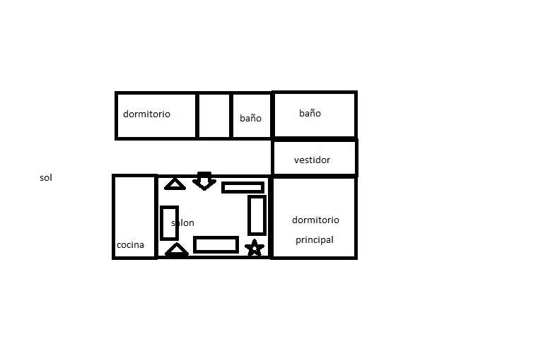

    hola a todos, quisiera consultar mi caso en particular.
    Mi vivienda es aislada, tiene garage y un local de 50 m2 x 3,50 de altura que caliento con una ecoforest eco aire 1 que me va muy bien, para calentarlo, la enciendo hasta 15 grados y luego al minimo me sigue subiendo la temperatura hasta 18 durante el dia y me gasta muy poco. estoy contento con esta estufa.
    Mi vivienda en la primera planta, son 90 m2 que con la caldera de gasoil me calienta bien, la enciendo 1 hora por la mañana antes de levantarnos y luego 3 horas por la tarde-noche. Acabo de llenar el deposito de 1000 litros que me ha durado todo el año. (coste unos 900 euros). elementos en total unos 85, mi problema es el dormitorio principal que esta 2-3 grados por debajo de la temperatura del salon. x ej. 20º en el salon y 17º en el dormitorio al acostarnos.
    finalmente la bohardilla sin terminar, de unos 70 metros, para en un futuro hacer un apartamento u otra cosa, la tuberias llegan hasta ahi.
    Cada planta es cerranda o sea con una puerta de acceso a la escalera y el aislamiento es muy bueno. Mi idea es mantener la caldera de gasoil para el agua y para calentar por las mañanas (para evitar en caso de caldera de pellets, el encendido y el apagado en un espacio de tiempo corto)
    Ahora, mi duda es:
    1- instalar una caldera de pellets para que se encienda por las tardes y este asi hasta la hora de acostarnos para mantener unos 20º. coste aprox. 4500-5000 euros.
    2- colocar una estufa canalizable en el salon con 50% hacia el dormitorio principal. coste unos 2500-3000 euros. he visto modelos de termorossi y edilkamin que son de unos 30 cm de grosor y que me irian muy bien.
    3- la buhardilla aun no se si la voy a hacer, pero que me recomendarian para calentarla, usar la caldera o una hidro-estufa.? mi mujer dice de hacer una pequeña casa rural y la estufa tendria su "gracia".
    4-si instalo una caldera, que potencia necesitaria para la vivienda y la buhardilla? me gustaria que funcionara a maximo al encenderse y luego se mantenga al minimo o sea, que module automaticamente pero que no se apague hasta la hora programada.
    4-A que marcas me recomendarias por tamaño ya que seria para colocarla junta a la de gasoil, en un espacio de 1m2
    5-con una caldera, el problema del dormitorio seguiria teniendolo, tendria que ampliar el numero de elementos?
    6-la amortizacion de la caldera, por mi gasto de consumo, calculo que ahorraria como mucho 450-500 euros anuales, esto me llevaria 10 años amortizarla, merece la pena en tanto tiempo??
    gracias por vuestras opiniones y consejos, adjunto tambien una plano de mi vivienda para que vean la distribucion(la flecha es la entrada, los triangulos son los radiadores, los rectangulos son muebles y la estrella es donde ubicaria una supuesta estufa)

    En primer lugar más allí de nuestros comentarios, en tu zona hay buenos profesionales de la biomasa que te podrán visitar ver y recomendar la opción más idónea.
    Por lo que comentas 4hs diaria 1000€ de gasoleo es una pasada a mi ver un lujo para el que pueda permitírselo. La calefacción no solo aportamos calor sino que debemos combatir la humedad, con lo cual si apagas y prendes la calefacción no sirve de mucho. Con una caldera de biomasa podrás, con un gasto muy bajo,tener una calefacción idónea y esto tu lo sabes ya por experiencia.
    Sobre si termoestufa, caldera y lo demás lo dicho una visita de un profesional que le plantes tus opciones y te sugiera.
    Sobre marcas, froling, biocalora, orligno... hay muchas en el mercado buenas y malas valóralas sobre todo que tengan servicio técnico oficial, que no todas los tiene. Espero que mi opinión te ayude. Saludos

    Ahorea estoy mirando la posibilidad de instar una caldera de leña de gasificacion, ya se que las mejores son las suecas pero estas se me van de presupuesto, asi que cual me recomendarian, de gama media. edilkam, attak, atmos. solo para calefaccion sin acs.
    gracias
