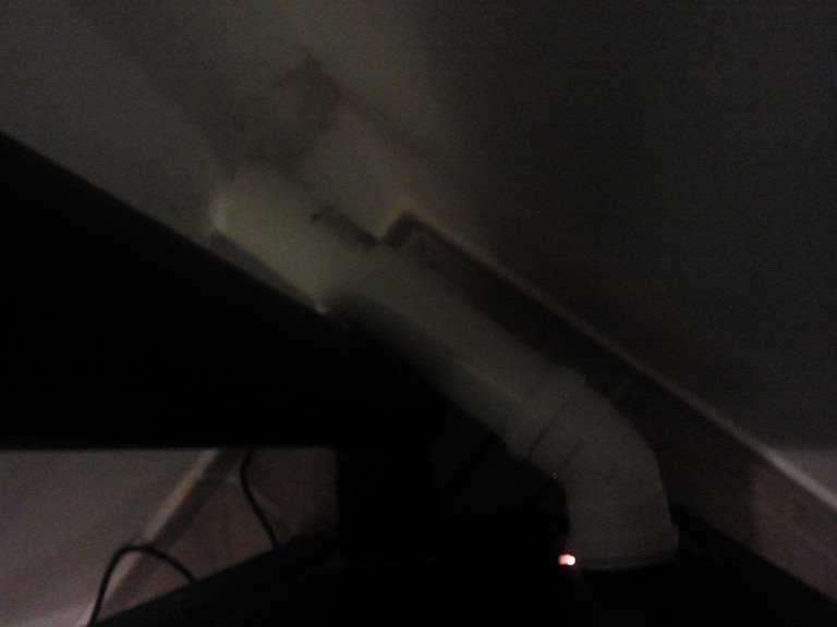

    Bueno, tengo una estufa de pellets. El oxigeno de la combustión no lo coge de la estancia, sinó que viene con un tubo que atraviesa la pared y da al exterior.
    Pensando, pensando... llego a la siguiente reflexión. Este aire que se utiliza para la combustión, al venir directamente de fuera, pues entra a la temperatura exterior, que pueden ser 5,8, 10 grados. El tema es que si al ser el aire frio hace que la combustión sea peor, o que la temperatura del fuego sea menor y la estufa caliente menos.
    Habia pensado en hacer algún invento para que el tubo de salida de humos (muy caliente) intercambie calor con el tubo de entrada (muy frio) con algún intercambiador casero. O no vale la pena?

    Adjunto una foto de la parte de atras de la estufa.
    No se ve muy bien.
    El tubo blanco es la entrada de aire exterior, el degro es la salida de gases. Como veis, hay un punto en que se tocan.
    A ver si a algún biomasero se le ocurre algo.

    Realmente es así como deben ir instaladas todas las estufas, y estan diseñadas para funcionar así.

    Tambien podrias desmontar el tubo y dejar la entrada libre y que coja aire de la estancia y probar. (NUNCA CON LA PUERTA DE LA HABITACION CERRADA). Si el aire esta muy viciado la estufa deberia de notarlo y se deberia de parar. Es un sistema de seguridad CHECK DEPRESSION. Mira a ver si tiene esta seguridad y prueba aunque no se si es lo correcto... Pregunta antes a la casa o al instalador..
