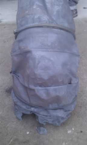

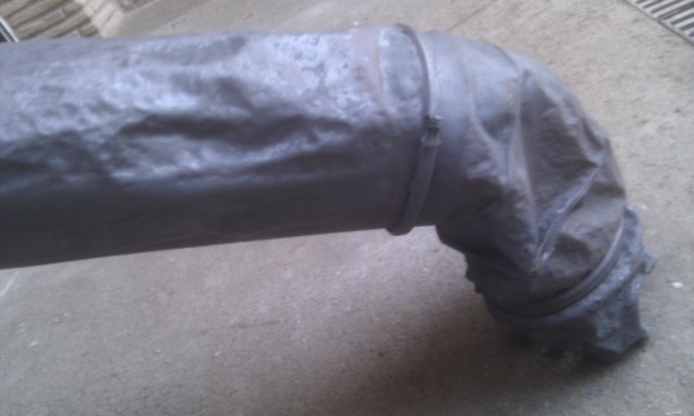

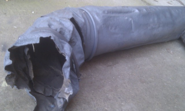

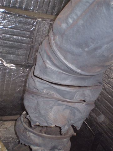

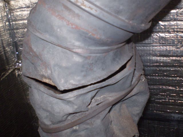

    He rescatado del archivo , unas fotos interesantes que ilustran por si solas que temperaturas circulan por dentro de los tubos y le vienen como anillo al dedo a este hilo .
    Miniaturas adjuntadas Miniaturas adjuntadas Temperatura tubo chimenea-imag1763.jpg   Temperatura tubo chimenea-imag1764.jpg
