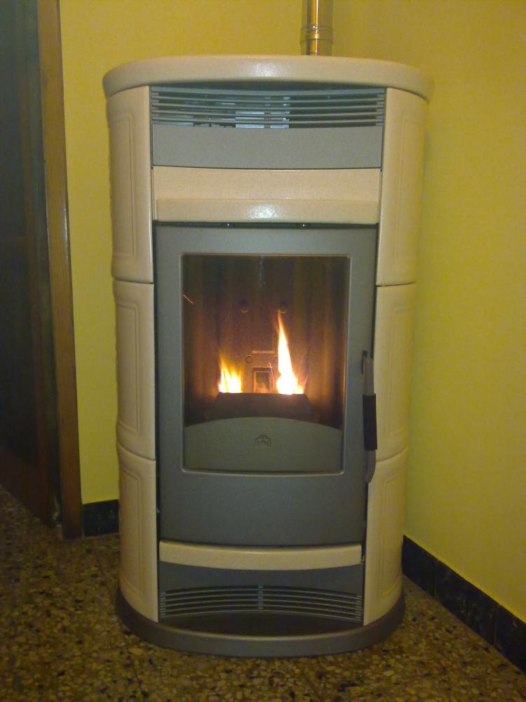

    Buenos dias, estimados foreros.
    El motivo de mi consulta es el siguiente, tengo una estufa de pellets de aire, tal y como podeis ver en la foto que adjunto. El tema es que noto que el tubo de salida de gases se pone bastante caliente, por lo que creo que se está desperdiciando mucho calor que sale para afuera. Se os ocurre algun sistema (casero) para aprovechar la temperatura que coge el tubo? O es necesario para el funcionamiento de la estufa que salga este calor a fuera?
    Bueno, gracias de antemano por vuestros consejos.

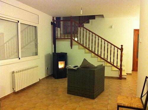

    Parece que tienes otra planta,, sacalo mas arriba,, si no, si eres manitas le haces pequeña campana de pladur la cierras la aislas y un pequeño ventilador ,, tipo lo que se ace en las chimeneas.. pero bueno que la calor del tubo tanpoco sera mucha,, un saludo biomasero

    Gracias por tu respuesta, lo del pladur parece buena idea, pero ahora me surge una duda. Si hago esto lógicamente se enfria el tubo. Puede esto ocasionar problemas con el tiro?

    Si el tubo va por dentro no se enfria, asi que no tendras problemas con el tiraje. De la forma que lo tenes ahora ya aprovechas ese calor, distinto seria que saliera directamente afuera. Que tipo de tubos estas usando ?? lo pregunto por que busco de color negro y no consigo, es acero inoxidable ??
