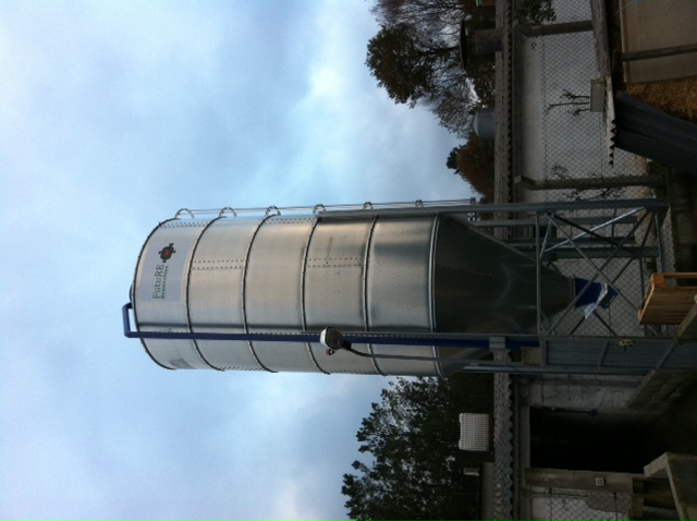

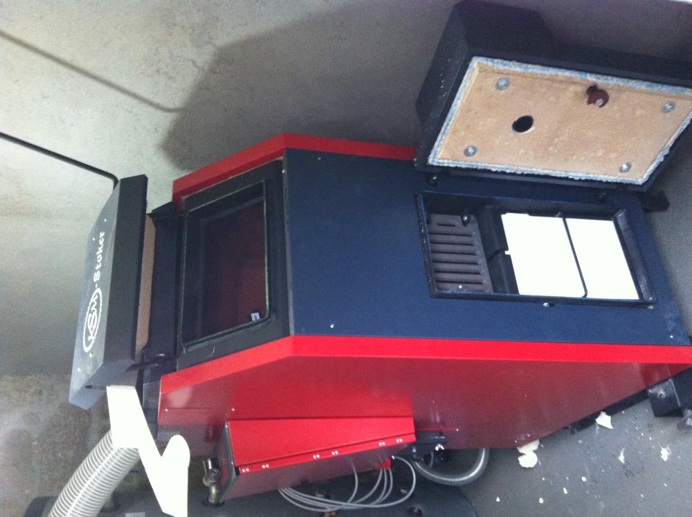

    Buenos dias.
    Casualmente se estan instalando actualmente 2 calderas ksm de 35kw y 50 kw en Galicia. Son sencillamente espectaculares. Te mando fotos. Si quieres algo mas económico, mira también Benekov.
    Miniaturas adjuntadas Miniaturas adjuntadas ¿Caldera pellet o policombustible?-img_0087.jpg   ¿Caldera pellet o policombustible?-img_0089.jpg

    Amigo Breo, si esa caja de hierros te parece espectacular deberias de ver una Froling... pensarias que estas soñando...

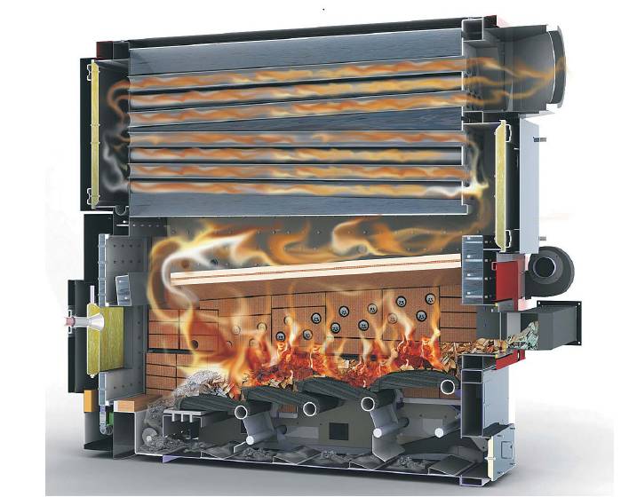

    Querido amigo NGR, hace tiempo que ya no sueño, eso solo pasa las primeras veces, ya no es la primera caldera de biomasa que veo. Esta semana ponemos en marcha otra caldera pelletstar 60 de herz en una granja porcina, acaso crees que esta tambien es un hierro? froling es una marca magnifica sin duda, pero esta ksm es un concepto distinto. El cliente insiste en utilizar pellet industrial de baja calidad y económico ( Es una granja porcina), hemos optado por una ksm ya que permite, debido al sistema de suelo movil, quemar correctamente este tipo de pellets. Te mando unas fotos y seguro que entenderas a que me refiero, seguro que incluso una froling de ensueño tendria problemas con un pellet A2.
    Miniaturas adjuntadas Miniaturas adjuntadas ¿Caldera pellet o policombustible?-ksm-multistoker-xxl.jpg   ¿Caldera pellet o policombustible?-la-foto.jpg

    Si el esquema es muy bonito, muy elaborado, dudo mucho que las calderas esten tan curradas como lo está el dibujo

    Hola Ferlg.
    Yo no tengo nada en contra de froling, para mi es una de las mejores marcas de calderas de biomasa que he visto. Pero tengo algunas dudas. Que significa para ti parrilla movil? en serio me estas diciendo que la p4 tiene parrilla movil? No sera parrilla basculante para la limpieza. Dices que la turbomatic es un modelo mixto, en serio! yo pensaba que tenia la posibilidad de quemar troncos en caso de "emergencia", no en orden de funcionamiento normal, no es lo mismo. Si has leido el ejemplo veras que los productos que tiene froling no se adaptan a las necesidades especificas de este cliente, tu solucion cual seria P4+S4? Como se comportaria la P4 con un pellet industrial tipo A2 o incluso B, seria divertido verlo. Uno cuando piensa en coches de "ensueño" puede pensar en ferrari, pero si tiene que ir al monte, mejor un land rover, no crees? . Hablas de los pasos de humos horizontales y del rendimiento de la caldera Ksm, la imagen es de una caldera de 1000 kw. Podrias detallarme cual es la diferencia de los pasos de humo horizontales de la froling lambdamat industria de 1000 kw? Que pasa, que en austria los pasos de humos horizontales son mas horizontales que en otros paises.
    Lo normal seria que al ver la foto que he puesto antes, compararas esa caldera con la froling lambdamat industrial, no con la p4 domestica, a nadie se le ocurre comparar un coche deportivo con un trailer, no?
    Por ultimo dime, cual crees que tendria que ser mi reaccion al ver la foto que acabo de adjuntar, deberia pensar que estoy soñando (es una froling)? comento que "son cajas de hierro y del malo, por mas barato que sea". Te pareceria profesional? O pensarias que no tengo ni idea de este tipo de calderas?
