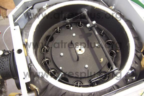

    La mayoria de las calderas de gama alta que se habla en el foro se pueden modificar bien por software o bien como la Okofen, tapando mecanicamente unos intercambiadores y los turbuladores con lo que una caldera de 15kW puede convertirse en 20, una de 25 en 32 y una de 36, que funciona a 36 y modulando, puede llegar a 56kW...
    Yo montaria la de 25-32 y pasaria de la inercia, aunque lo que dice Ferlg me parece tb una buena solucion. Depende de lo que quieras o de lo que puedas pagar...
    Miniaturas adjuntadas Miniaturas adjuntadas Cómo dimensionar caldera si ahora para 160m2 y en el futuro 300m2-intercambiadores-calor.jpg
