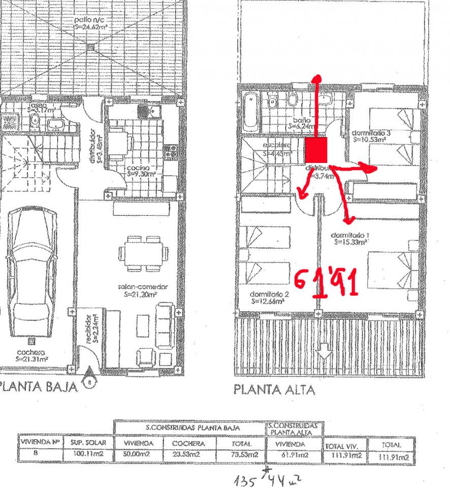

    Predeterminado PLANTEAMIENTO CALENTAR PARTE SUPERIOR VIVIENDA.
    Hola gente, una vez descartafa estufa de bricodepot, mas que nada por que no es programable... me decido por venus aire de ecoforest.
    quiero calentar la planta de arriba, y os pongo un plano para que me digais si es posible calentar, más o menos si tendria que estar a maxima potencia y el consumo a ojo que tendria, dejandola puesta de 7 de la tarde a 12 de la noche por ejemplo....
    el precio que me han dado es de 1400 euros ya todo puesto...¿como lo veis?
    os explico:
    el cuadrado rojo es la estufa, el tuvo sadria por el baño hacia la calle, me gustaria saber si el tubo es capaz de calentar el baño de 6 metros.

    el instalador me da esta solucion:
    instalar en el salon, direccion a la puerta de salida de acceso a pasillo y parte arriba vivienda, una eco I, la planta de abajo calentaria salon (22m) distribuidor 3m escaleras 4.5. planta de arriba: distribuidor 3.74m, dormitorios 16 + 13... el resto de habitaciones estarian cerradas... total a calculadora: 62m2.. pero claro... si se abre la cocina, o el cuarto de baño de arriba,,,...
    el caso que este hombre me dice que con una eco I, tengo para calentar TODA LA CASA como he dicho, que en el salón estare a unos 24 grados y arriba las habitaciones a 22... ¿esto es cierto?
    gracias!

    El precio no esta mal. El diseño tampoco es horrible pero el deposito de pellets de 13 kgrs es pequeño. Supongo que te caliente bien la casa por como esta distribuida aunque igual la tienes que inclinar un poco hacia el dormitorio 3. Si tienes algun problema quien se hace cargo? Eso es bastante importante. Asegurate de que alguien dara la cara si la compras y que te montan la salida de humos con al menos una te a la salida y 1,5 ms de tiro vertical hasta el codo que va a la calle... He visto algunas saliendo directamente a un patio interior de 2 * 1m conectadas con espiroflex flexible de aluminio del que se usaba para extractores....
    Un saludo y suerte....

    hola, muchas gracias, esa es la aprte de arriba de la casa.
    el precio es montada por empresa especializada claro :P.
    a cuanto pondria de calor las habtaciones??? en que potencia??

    pues edito el primer mensaje, para preguntar algo....

    Dudo que las habitaciones de arriba llegen a esa temperatura, quizas si abajo estas a 30º !!! jeje. No te conviene poner dos pequeñas, tipo Venus o Vigo ?? Estas seguro que Ecoforest ?? Tenes radiadores en la casa ??

    NO, no tengo radiadores, y ahoramismo no me lo planteo...
    mi idea era poner una venus en la parte de arriba, queriendo calentar esa planta par poder dormir tranquilitos (ponerla por ejemplo a las 6 de la tarde y que se apague a las 10 cuando nos acostemos)...
    abajo podemos vivir de momento con la bomba de calor (que tenemos la luz "congelada" durante 3 años)...
    otra pregunta... poniendo arriba una venus, y dejandola todos los dias 5 horitas.... al final als habitaciones estarian a 22 grados constantes????
    otra cosa, un amigo tiene una estufa de pellets/huesos, pero de las antiguas de toda la vida, dice que no merece la pena poner una de estas nuevas, que me compre una antigua... ¿que deciis?

    Con la Venus solo para arriba estara bien y te sobraria. Mi cuñado tiene la Vigo y calienta casi toda la casa de 100m2, pero las habitaciones mas alejadas no tanto. Si la pones 5 hs tendras buen calor, pero depende mucho de la aislacion.
    Quizas deberias plantearle poner una que puedas canalizar y poner una salida de aire en el comedor...
    No creo que sean iguales que las viejas, ahora hay mas tecnologia y control de consumo... pero desconosco las viejas.
