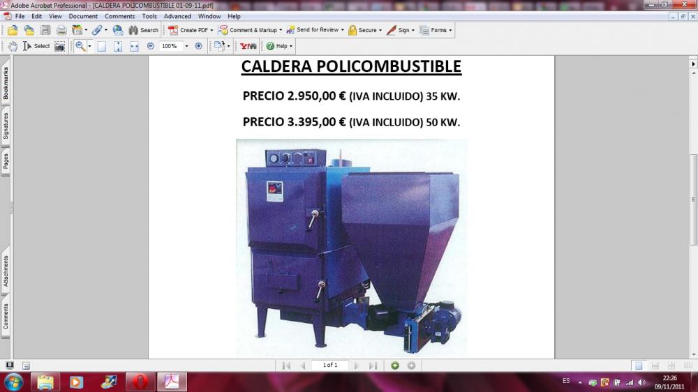

Que os parece esta Caldera de biomasa con acs
Hola, soy nuevo en el foro, mi nombre es nacho y me gustaría saber si conocéis ésta caldera. Me la han ofrecido a buen precio creo...
Ahora mismo tengo instalada una caldera roca gavina confort 20 gti de 20kw de gasoil. Me gustaría quitarla por el alto precio del gasoil. He estado mirando diferentes opciones y la verdad es que no me importaría dejar la de gasoil para usarla como acs, si de ésta manera me puedo ahorrar un dinero. Pues pongo la que me han ofrecio, y además de ser policombustible, también lleva acs instantanea.
Muchisimas gracias de antemano.

buff, muy buena pinta no tiene...

Según he podido averigüar, la marca es Cmd mod. calorama o marina y al parecer da muy buenos resultados y por el sur de España se monta bastante. Es de marca Italiana y creo que será al final la que coja.

Mira, una caldera para muchos años, de 20 kW, totalmente automatica viene a costar unos 11000€. Como crees que sera esa por 3000? Ademas 35 kW puede que para tu casa sea muchisimo. Piensa que ahora tienes cadsi la mitad de potencia. Te consumira mucho mas de lo que deberia...
Parece la tipica de leña adaptada a biomasa. Seguro que tiene un rendimiento infimo, no hay repuestos ni servicio tecnico por ninguna parte y vas a gastar el dinero para nada. Yo miraria una buena caldera con la subvencion y si no puedes gastar tanto, pues una estufa de pellets o termoestufa, pero esa caldera, como dice Pinawar, tiene muy mala pinta....
Pregunta a ver si alguien la tiene pero en el foro veras cantidad de problemas con calderas de gama muy baja y muy pocos o ninguno con calderas de gama alta.

He hablado con el fontanero que las instala y me dice que van muy bien. Que como mucho se ha encontrado que se les va el termostato 20€ o la bomba para mandar los pellets 100€. Decir que la eficiencia es >85%, eso pone el fabrican
te, que es italiano. Decir que no todo el mundo se puede permitir un bmw o un mercedes, y no por eso la gente no se compra coches, no??
En este fora hay gente que la ha montado y esta muy contento.
de todas formas, que me recomendais por maximo 4000€.
un saludo

Pues dile a tu fontanero qeu te haga un seguro de riesgo de esa caldera si tan buena es... Si te da problemas y no te los soluciona en 10 dias que te pague 2000€, a ver que dice...
Busca en Internet o en el foro: Problemas Windhager, KWB, Okofen, Hargassner...
y busca tb: Problemas carsan, lasian, etc ya veras las entradas....

Podias mirar, dependiendo de como este la vivienda, una estufa de pellets, o una canalizable o una termoestufa. Por entre 2000 o 3000€ hay algunas muy buenas... y gastan bastante poco (la mitad) comparado con gasoil, pero ningun profesional te recomendara una caldera de 3000€ que pete al poco.
Hay un modelo de Edilkamin, la basic, que ronda el precio que manejas y no esta nada mal a mi parecer...

antes de ponerte eso,yo miraria de poner una hidroestufa de buena calidad.
si te pones esa caldera luego iras diciendo que la biomasa es una mierda.
tengo algun cliente en tu mismo caso economico y le he montado una hidroestufa en el comedor conectada con la caldera de gasoil y esta encantado.

Estoy totalmente de acuerdo con ellos, una hidroestufa para tu caso seguramente sea la mejor opción, sobre todo teniendo la instalación ya hecha.

Buff habla con una empresa instaladora y que te vayan a ver la casa, depende de la instalación, pero en principio no debería tener complicación.
Yo conectaría la hidroestufa en el principio del circuito de radiadores, con su vaso valvula de seguridad etc... y podría llaves para diferenciar los 2 circuitos, así usas la hidroestufa (que seguro que hay modelos con potencia suficiente para calentar la casa) y tb te queda la opción de usar la de gasoil (por si acaso).

CMD no es una caldera mala, porque lasian lo sea no significa que lo sean todas la "baratas" las caldera de biomasa CMD en concreto la marina que es la que conozco no se avería practicaménte nunca y gasta normal tampoco mucho seguramente esa gente que habla aquí sean comerciales de las marcas caras asi que no les hagas mucho caso.
No se porque si no conocen la caldera hablan basura es muy facil hablar sin saber.

la cmd es una de las mejores calderas que hay los problemas en esta caldera son cero y las limpiezas puede hacerlas una vez cada dos semanas si quieres ahora vas sobrado en kw las que yo instalo le pongo un sistema que cuando llevan 2 horas sin andar se pongan en funcionamiento 3 minutos para que siempre esten dispuestas para subir temperatura y sobre el tema de respuesto puedes encontrarlo en cualquier sitio sin tener que acudir al fabricante ya que es un repuesto muy estandar por ejemplo un motor lo puedes encontrar en cualquier lado o un rodamiento de la marca ime etc es la mejor opcion.

Me alegro de saber que las calderas cmd sean mu fiables, eso es muyy bueno para el mercado. Pero no es verdad que sean de las mejor calderas que hay.
Creo que hay que ser un poco estrictos con el lenguaje y no llevar a engaño a la gente.
Puedes decir que es una caldera buena en relación calidad-precio.
Puedes decir que es una caldera fiable,o que no da problemas a pesar de ser gama baja y tener pocos automatismos.
Como te digo, eso me parece genial, pero decir lo otro es faltar a la verdad.

Por lo que veo estas calderas cmd son practicamente iguales que otras italianas de teruel "las toscoaragonesas" e incluso me suena que tiene un modelo que se llama marina. Yo la tengo y puede ser que no sea una maravilla de tecnología, pero igual aquí esta que es una maravilla. Yo llevo 4 inviernos con ella y las pocas tonterías que han salido las he arreglado yo, hace 4 años me habían de ayudar a cambiar una bombilla en casa. Muy fiable y calidad precio creo que increible. Digo lo de siempre caliento 250 m2 en Teruel a 22º todo el dia con unos 700€, la caldera costa 3500€ para que gastarme 11000€ para consumir mínimo 500 € de pellet pq aceituna la de 11000 no me dejara quemarla.....
Los bmw y mercedes si para ir al banco a trabajar o al congreso, pero yo con mi seat o fiat voy al currele todos los días. Y por suerte para gustos los colores
