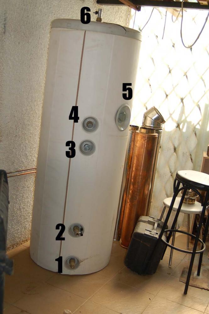

    Hola “xavimarin”, efectivamente llevas razón y debo olvidarme del serpentín del termo, sobre todo ahora que he visto en el deposito que aparte de las dos entradas/salidas del primario, lleva cuatro tomas mas, la duda surge en como conexionarlas a la instalación, voy a adjuntar una foto del deposito, en la que he numerado las entradas/salidas y haber que se nos ocurre entre todos, sobre todo para tratar de conseguir el mejor nivel de estratificación del agua.
    Las bocas 1-2-3-4-6 son de 1 pulgada y la 5 de 1,5 pulgadas.

    yo utilizaría la 1 y la 6. La 1 de retorno y la 6 de impulsión

    Para no alcanzar tanta tº en el DI conecta la bomba de calefacción (impulsion) en el tubo que va de la salida de caldera al deposito (con una te, en paralelo con el deposito y la caldera), otra opción que yo utilizo en instalaciones de calderas "basicas" de leña es poner en el DI dos termostatos juntos (de los sencillos ajustables con bulbo y capilar) en la parte alta del DI.
    1- termostato arranque por tº min (para la bomba a menos de 50ºC) Este contacto en serie con el termostato ambiente.No te enfriara del todo el DI a menos de 50º los radiadores "normales no calientan" y despues te costara menos calentar el sistema.
    2-termostato arranque por tº max (arranca la bomba a mas de p.e. 75-80º) este contato en paralelo con el termostato ambiente. Este te permite ajustar la tº max del DI aunque este parado el de ambiente ( si se va la luz se ha jodio)
