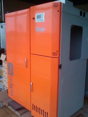

    Hola, estoy dudando entre estas dos calderas de pellets:
    Hks Lazar Smarfire 21Kw 92,1 de eficiencia, según fabricante.
    Attack pellets Automática 8-30Kw 90 de eficiencia.

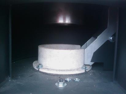

    ¿Cual de ellas es más aconsejable para una vivienda de unos 100m2 unifamiliar en zona centro?.Las dos modulan su potencia según ficha técnica y las dos llevan limpieza automatica del quemador, aunque el quemador de la Lazar es de ceramica y creo que se alimenta por la parte inferior, estando en la parte superior el intercambiador.En la Attack el quemador está adosado en una puerta delantera es un Iwabo sueco.Las dos llevan la limpieza de intercambiadores mediante palanca, es decir es semiautomática.Pueda que alguien que lea en este foro tenga instalada alguna de estas calderas y me pueda decir que tal le funcionan.Creo que por Ciudad Real hay un instalador que monta alguna de estas calderas.Están las dos por unos 5000 € más o menos y no parecen malas máquinas.Ya se que habrá gente que me dirá que me vaya a marcas de más calidad y más precio, pero en este momento no tengo más presupuesto y por eso pregunto por estas dos.Gracias y haber si me podeis contar algo al rspecto.

    Buenas. Asi por encima y sin calcular perdidas....
    Para 100 m2 las dos estan sobradisimas. Por mucho que modulen, hasta un 30% minimo, van a gastar el doble que una de 11 o 12 kW que es lo que pide. Para esa potencia yo miraria una termoestufa de pellets...

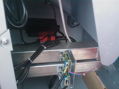

    Estuvimos hace unos meses viendo las HKS en Girona que esta el importador y me dieron buena impresion. Bien acabadas, bien trabajadas y muy sencillas. Ademas los componentes como motores, electronica, etc son de marcas conocidas que puedes reparar con genericos o conseguir los originales en caso de problemas. Hay una empresa en ciudad real que las instala y tienen SAT. Os dejo unas fotos.... Un saludo.

    Gracias por la respuesta y por las fotos.Se observa que está bastante bien, pero me gustaría saber de alguien que la tuviera puesta y me diera sus opiniones,etc.En Castilla-La Mancha hay un distribuidor, pero de enero a hoy ha aumentado el precio de la caldera sobre un 20%, según presupuesto que me ha enviado y me parece muy poco serio y profesional.Buscaré por otro lado si es que adquiero esta caldera.Saludos.
