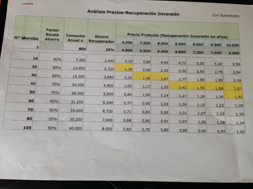

    Esto es un estudio hecho con un 20% de ahorro para comunidades de vecinos en cuanto tiempo se amortizaba dicho recuperados con el ahorro si hubieran sabido esto muchas comunidades de vecinos no se hubieran cambiado tan fácil a la biomasa hubieran esperado un poco mas de tiempo para haber visto resultados
    Quemador de biomasa casero-img_1999.jpgPulsa en la imagen para verla en tamaño completo

    El ahorro es considerable ..supongo que no se tarda mucho en amortizar el precio del recuperador .Ahora mismo me e estado fijando en mi caldera de leña .Tenia el agua a 55 grados i la salida de humos la tenia a 120 grados . Una ruina de caldera ...i si se abre el tiro se be por dentro la llama que sale por la chinenea .
