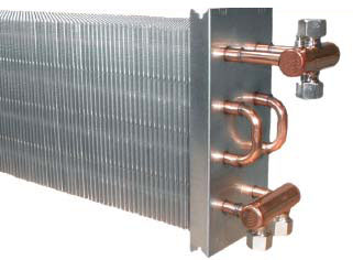

    Otra pregunta habeis oido hablar de los radiadoers thermofon
    Yo hasta ahora no, pero parece una máquina de almacenar y distribuir polvo, con todas esas aletas tan juntitas.
