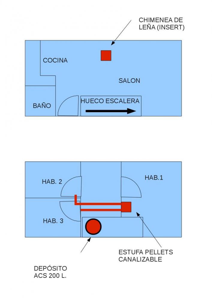

    Vuelvo a acudir aquí, tras una semana de visitas a webs, revisiones de este foro y otras consultas, con la esperanza de conseguir algo más de atención que con el anterior mensaje. Adjunto un croquis esquemático de la casa. Cada planta tiene en total unos 44 metros cuadrados
    La idea que cobra fuerza es la del insert de leña arriba para toda la estancia diáfana, y abajo poner una estufa de pellets que caliente con aire las tres habitaciones y si fuese posible, que calentara el depósito de agua caliente sanitaria, de manera que no pondríamos la placa solar.
    ¿Qué os parece, posible o no?
    ¿Algún consejo sobre marcas, modelos, características, potencia, etc?
    Gracias por la atención

    Buenas.
    Habria que mirarlo mas detenidamente pero por potencia y si se hace bien creo que con un insertable de leña de 12 kW que se pueda canalizar podria valerte para las dos plantas. Los rendimientos suelen ser del 70%. Abajo con lo que irradia el insertable, y arriba con dos canalizaciones lo mas repartidas posibles. Te ahorras una maquina y tener que encender las dos o arriba no y abajo si y demas. El calor tendera a ir hacia arriba.
    Aunque por lo que veo, salon y cocina estan arriba y habitaciones abajo no??
    Si es asi, canalizable abajo e insert arriba. Creo que funcionaria bastante bien... Sobre marcas, si quieres pasame tu email y te envio alguna decente.
    Por lo que se, no se podria calentar el ACS con la de aire y con el insert tampoco o seria demasiado lio...

    Yo pondría una termoestufa de psllet con radiadores y acumulador de agua, si se dimensiona bien con una sola maquina haces todo.S2

    Gracias NRG, Pita, por contestar.
    Efectivamente, las habitaciones están abajo y el salón arriba.
    Por otro lado, y como la estufa (sea para aire, sea para radiadores) va a estar dentro de la casa, no creemos que sea buena idea utilizarla para ACS. Lo de tener la estufa encendida en verano, aunque fuese sólo a ratos, no nos parece muy aconsejable.
    Por otro lado, nos dicen que aunque pongamos la placa solar necesitaríamos instalar un sistema de refuerzo eléctrico para calentar el agua cuando las condiciones climáticas no permitan actuar a la placa solar, lo que nos aleja cada vez más de la idea de instalar la dichosa placa solar, y dejar sólo el termo eléctrico.
    Sobre la estufa, estamos mirando, entre otras, el modelo Funny, de Edilkamin.
    ¿Qué os parece?
