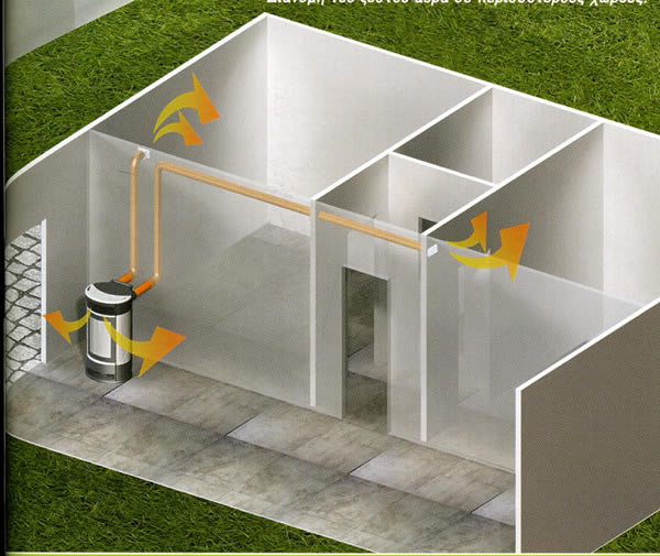

    Viendo la distribucion casi que te digo que no te vale con una canalizable. A ver que te dicen otros pero lo de canalizar tiene un limite. Noi puedes sacar 8 rejillas porque perdera mucho impulso el ventilador y no llegara casi nada, aparte del ruido.... Te adjunto un esquema de canalizacion tipo...
    Tendras que ir a una termoestufa casi seguro, si quieres distribuir el calor por igual y que llegue bien a todas las habitaciones.
    Habla con el distribuidor/instalador a ver que te dice pero yo creo que no, No!
