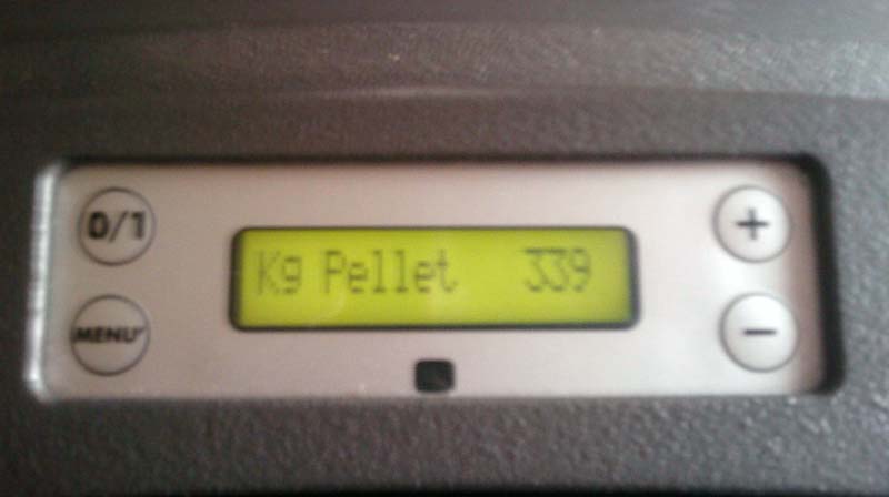

    Ecolojeta:
    Una foto de los pellets que llevo gastados desde Noviembre. La enciendo a las 19h cuando llego a casa y la tengo 3 o 4 horas. Mi casa tiene 50 años, es de muros de piedra de 80 cms, aislamiento 0 y solo tiene las ventanas nuevas.
    La estufa gasta 2 kgrs a tope de potencia y 800 grs al minimo. Total, un saco cada tres dias. Si miras la foto, 339 kgs, unos 23 sacos, unos 100€.
    Has entrado bastante mal en el foro. Aporta pruebas y debate pero no manipules ni insultes, porfa... ahh, y cuida un poco la escritura que hace daño... :-D

    No me cuadran mucho los números, has dicho que gasta 7 u 8 kilos al día, pues desde Noviembre a Febrero has tenido la estufa apagada un montón de días, 110 días aproximadamente por 7 kilos son 770 kilogramos, el doble de lo que dices que has gastado. Yo vivo en Pamplona hace más frio que en Cantabria pero he tenido encendida la caldera de gas todos los días desde Octubre.
    Estoy interesado en poner una estufa de Pellets en la casa del pueblo, pero el consumo que tienes es pequeño porque le das poco uso. ¿Cuanto te saldría encendiendola todos los días desde mediados de Octubre hasta mediados de Abril 4 horas al día (6 meses)?

    Te voy a ahorrar tiempo hombre. Tengo un cliente con una termoestufa como la de NRG que consume 164 sacos al año en pellets, de Octubre a Mayo. La casa esta recogida y bastante soleada. No se si te sirve el dato. De todas maneras las cuentas cada vez son más faciles de echar, con el gasoleo a 1 €.

    Ese consumo me parece mas lógico, en torno a 14 kg/dia.
    Otra cosa que me gustaría saber es, ¿tiene el ACS con la estufa de Pellets? y si es así, ¿cómo la tiene instalada con acumulador o instantanéa con intercambiador? y ¿cual de los dos sistemas es mejor en cuanto a consumo y practicidad?

    Bueno, esos son los numeros. Del año pasado. De este he gastado unos 150€ en pellet en sacos de 15 kgrs, de noviembre hasta ahora...
    He de decir que al ser instalador me dejan el saco muy barato, a unos 4€ IVA incluido y ademas, vivo solo y muchas veces ni enciendo la termochimenea. No soy nada friolero y solo la enciendo 3 o 4 horas si siento frio.
    Esos son mis numeros. Me parece una burrada gastar 14 kgrs al dia o 164 sacos al año. Para una media normal de calefaccion, en el norte, con 1000 horas al año, el consumo para esta maquina deberia de ser de 1300 1400 kgrs, nada de 2500 kgrs... a razon de 1,3 kgrs hora ya que esta en 2 kgrs a maxima potencia y 800 grs al minimo.
    Depende de la casa, de la gente que vive, de la comodidad, de si hay niños pequeños, etc...
    De todos modos, con buenas calderas, 2000€ en gasoil, son 1100 en pellets. Mira el ahorro en 15 años y eso sin contar que el gasoil sube un 8% anual...
