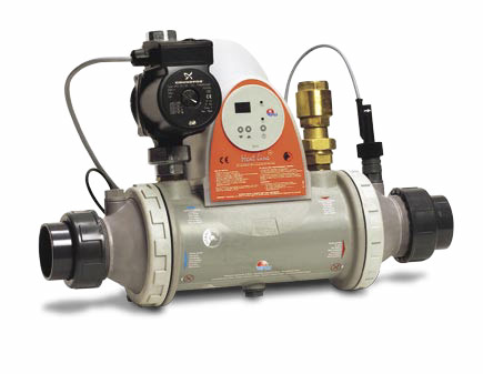

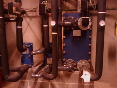

    Evidentemente has de conectar el agua de la piscina con la biomasa. Eso se hace con un intercambiador de placas(esas piezas azules) preferiblemente de plastico/titanio tipo torpedo(la otra foto) para evitar al cal y cloro, una bomba de circulacion, sondas, y llaves para permitir activar o desactivar que el calor pase al circuito de piscina.
    Como siempre, lo recomendable es una buena empresa profesional, que te haga calculos, esquemas, etc y te realice la obra correctamente. No se si tienes acumulador de inercia pero con la biomasa te vendria muy bien.

    talia el intercanbiador que te ha puesto NRG Cantabria es el que te queria recomendar,pero no me acuerdo de la marca.yo he instalado 2 y van muy bien,aparte si el tratamiento de la piscina lo haces con un cloreador salino es el adecuado.salut

    Mi piscina si tiene electrolisis salina,tengo entendido que el intercambiador de placas de titanio van mejor o calienta mas que el otro que creo que se llama tubulador es decir el redondo, perdonar pero no soy muy entendido en esto.Mi duda es cual es el mejor y el que da mas rendimiento para comentario a la caldera de biomasa kp50 y sobre todo que este bien calculado para mi piscina que es de 30mts cúbicos,y también te agradecería ya que as instalado que me comentes si lo as hecho con caldera de biomasa y si el funcionamiento es correcto.
