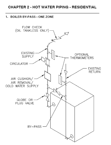

    Perdón por mi ignorancia pero ¿ cómo funciona la válvula de 3 vías ? ¿ Envía todo el caudal de entrada a una u otra salida ? ¿ O tiene varias posiciones intermedias de modo que el caudal se puede repartir de forma variable ?

    Predeterminado Respuesta: Elevación de retorno
    Cita Iniciado por Zoidberg Ver mensaje
    La válvula de tres vía tiene un termostato que tu regulas a que temperatura quieres que salga por una de las bocas. Ella automáticamente va cerrando el cauldal que le entra de la ida conforme la temperatura de retorno sube.

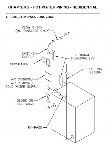

    En español no he encontrado nada, aunque puede ser debido a mi torpeza. En inglés sí que hay información de lo que ellos llaman "boiler bypass" (o bypass de caldera), siendo lo que los amables conforeros parecen favorecer un "system bypass" (entiendo que "system" es el conjunto de radiadores, suelos radiantes, depósitos de inercia y demás). Valga como muestra:
    Bypass_Piping_Explaination
    http://usboiler.burnhamparts.com/ass...elper-2010.pdf, página 44 y siguientes.
    De todas formas, ignoro si el llamado "boiler bypass" es en realidad la solución sugerida por el instalador al amable conforero que inició el hilo.
    Miniaturas adjuntadas Miniaturas adjuntadas Elevación de retorno-boiler_bypass.png
