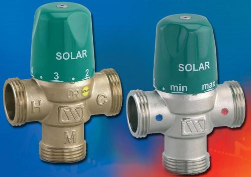

    Predeterminado Respuesta: TERMOESTUFA 14KW
    Mas que mezcladora seria termostatica, ya que mezcla en funcion de una temperatura.
    Se venden en cualquier almacen de fontaneria, calefaccion. Con las que nosotros trabajamos cuestan unos 100€ y lo que hacen es mezclar parte del caudal de la impulsion con el del retorno a una temperatura tarada por ti de antemano, de manera que nunca le llega al cuerpo de la caldera -que puede estar a muchos grados- agua a menos de por ejemplo 55º, evitando condensaciones, estres termico, corrosiones y demas, alargando la vida util del aparato.
    La misma pero con sondas se utilizan en suelo radiante para que no pase por ejemplo de 45/50º y estropee el suelo o en solar para que en verano el cliente no se abrase. Lo que hacen como su nombre indica es mezclar, por maxima o por minima.... En la foto se ve H(Hot), C(Cold) y M (Mixture) Mezcla o salida...
