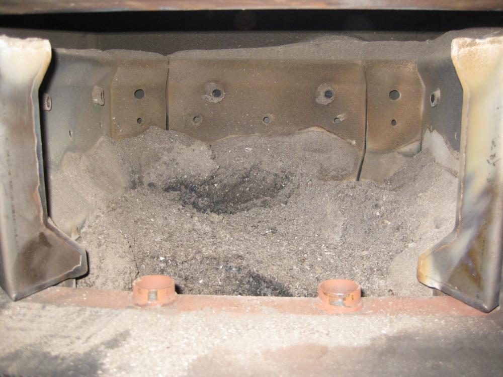

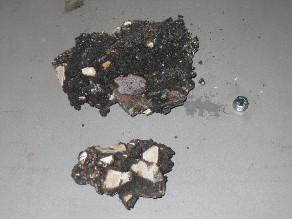

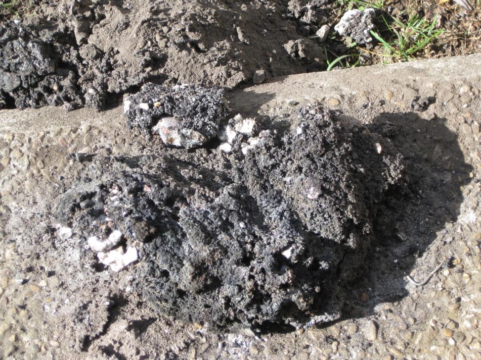

    Esto son los restos de una caldera de un colegio..............quemaban astillas.............. y ya veis en las fotos que hay hasta restos de hormigón.
    se solidificaron en el quemador de la caldera y hubo que cambiar todo...............
    la caldera es de las mejorcitas del mercado.
    De poco sirvió pues la astilla que quemaron tenia mas impurezas que peso en combustible.

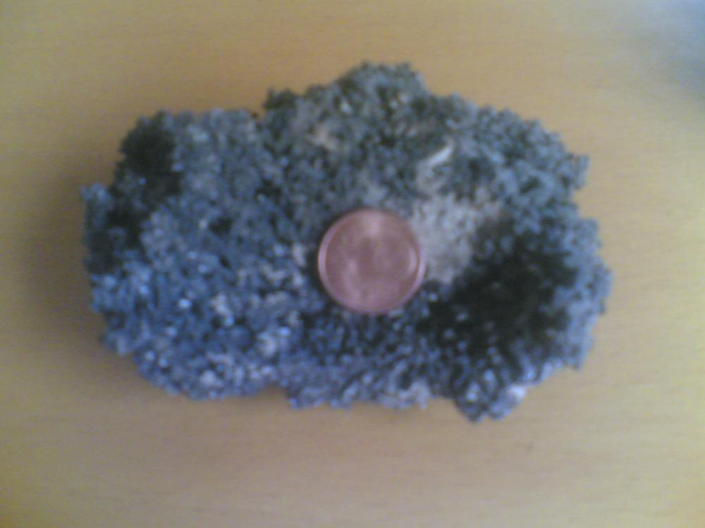

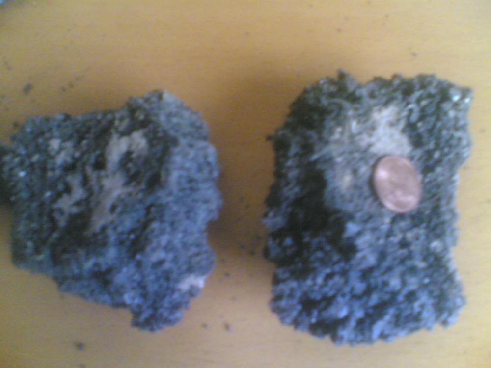

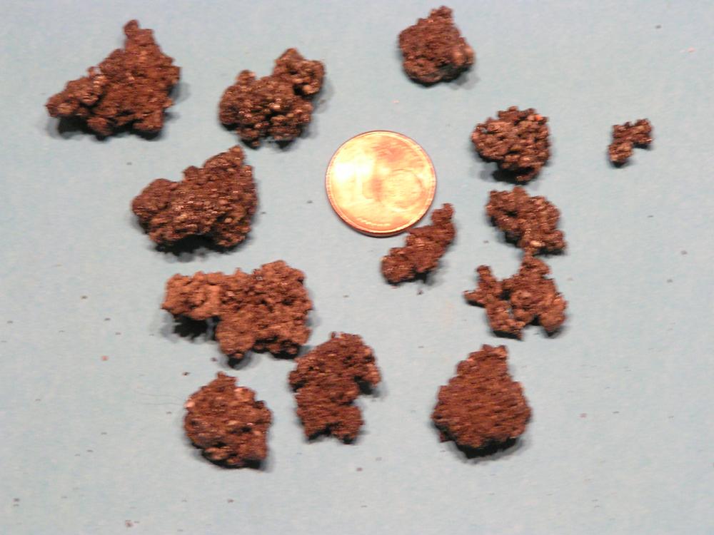

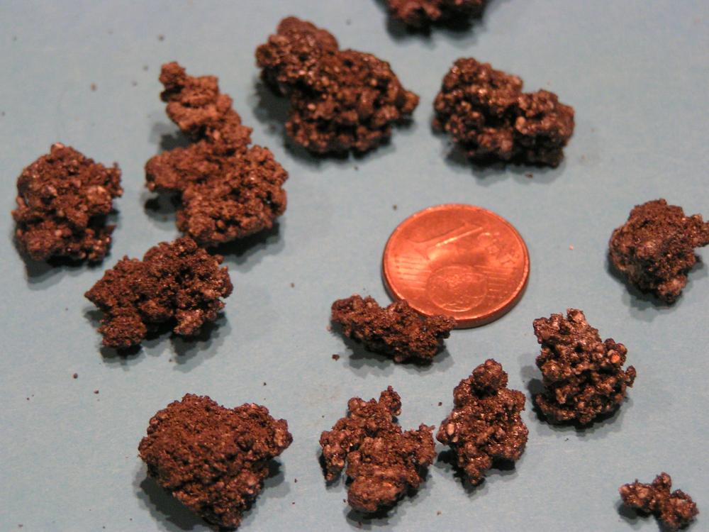

    Moneda de 1 cent.
    Los tres factores principales y algo más.-p1010006.jpg Los tres factores principales y algo más.-p1010004.jpg Los tres factores principales y algo más.-p1010005.jpg

    Cita Iniciado por gardania Ver mensaje
    buffff. Menudo desastre. Eso con el pellet no hubiera pasado.

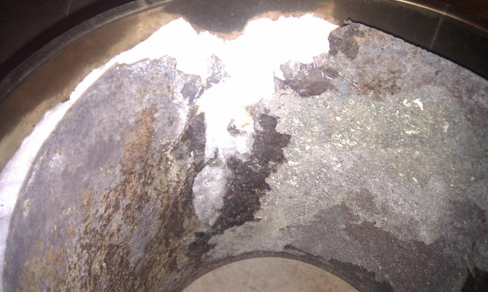

    En cuanto pueda os pongo unas fotos de un tubo de inox 80 m.m. aisi 316 l completamente perforado , una estufa de pellets de aire, que perforó como un colador los tubos.
    Por que?
    1 - Los tubos no son 304
    2- Los pellets estan sucios o humedos
    3- La estufa expulsa el gas muy frio y condensan.
    En cuanto pueda os subo las fotos.

    Hola Eleazar , supongo que has cambiado sin darte cuenta los del tubo , ya que se perforaran los tubos de calidad Aisi 304 no el Aisi 316l .
    voy a buscar tambien una fotos de como queda un tubo calorifugado de 200 de diámetro interior en tres años de uso .
    Interesante Hilo , a ver si se anima

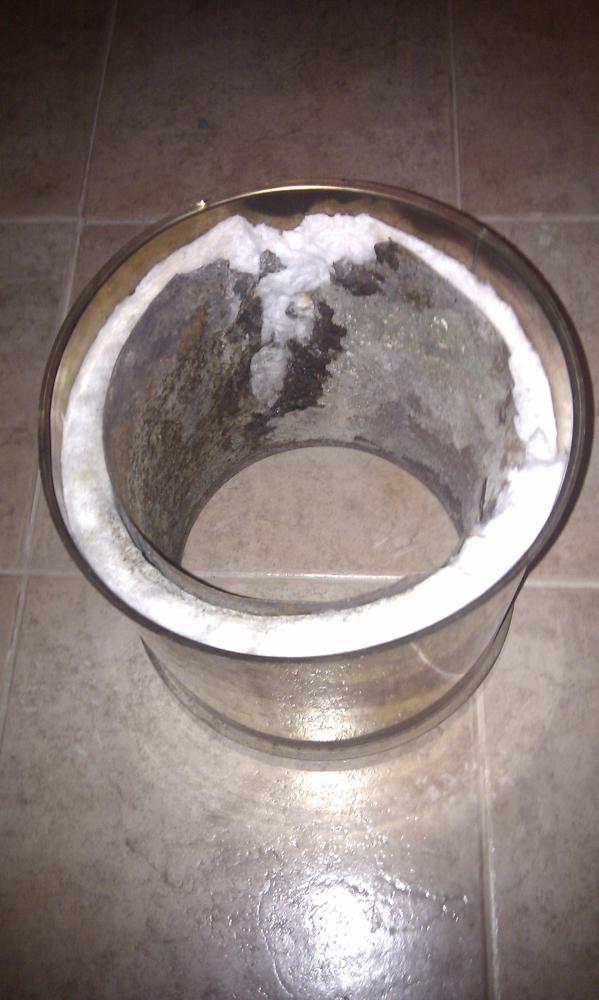

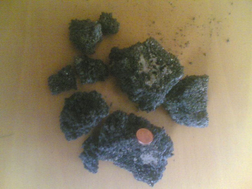

    Encontradas .
    Tubo inox-inox calorifugado 200-250 m/m interior aisi 304 y exterior 304 .
    Combustible Leña y estaba colocado por dentro de la vivienda .
    Como podéis ver , se ha perforado la pared interior , no con micro perforaciones , sino con grietas de 3 cm de anchas x 7-8 de largas .
    Imaginaros el tubo , atravesando la cubierta de madera en el atico , sin las distancias de seguridad ( por que ya estaba calorifugado ) , contestación del promotor .
    Miniaturas adjuntadas Miniaturas adjuntadas Los tres factores principales y algo más.-imag0544.jpg   Los tres factores principales y algo más.-imag0545.jpg

    Pues lo curioso del caso es que JAMAS he comprado un tubo de 80 m.m. que no sea aisi 316 y el fabricante mi inspira muchisima confianza. La estufa saca el gas frio y eso en un tramo de tubos largo condesa y pica los tubos , por incomprensible que parezca son tubos aisi 316 L inox.
    Ya vereis las fotos.

    Eleazar , no dudo que tengas claro la necesidad de usar aisi 316L , pero ¿ como puedes saber si el tubo que tu creías 316 no es 314 ¿, ya que a simple vista no se pueden distinguir , yo tuve un problema que el fabricante , confundió en las mismas cajas distintas calidades del tubo , y pude desacer el entuerto con un ácido + un bastoncillo de los que se usan para los oídos , manchando el tubo con el ácido , cambiaba de color solo en el aisi 304 , planteate que puede haberse mezclado algún tubo , ya que la maquina que hace las bocas para enchufarlos entre si , es la misma , lo único que cambia en la chapa con la que la alimentan , y errores se cometen en todos los lados .

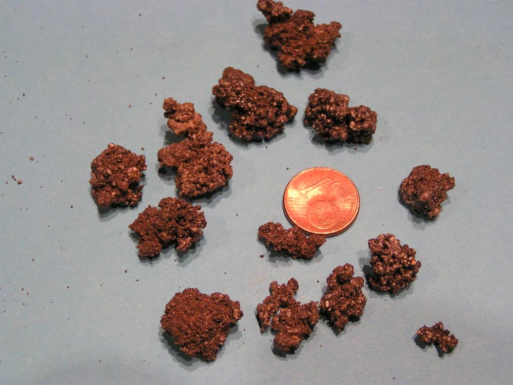

    Las primeras fotos son de una caldera Italiana.
    El mismo combustible en una maquina (no italiana) con sistema de parrilla retráctil.
    La conclusión final podría ser que el combustible es de mala calidad.
    En mi opinión, la caldera 2 no es compatible con este tipo de combustible.

    Eso esta claro que es problema del combustible.

    Evidentemente esto lo ha creado el combustible, sería una insensatez negarlo.
    Pero mi conclusión no cesa en esto, sino que en una maquina este residuo no ha provocado anomalías en su funcionamiento, al contrario en la otra máquina, más cara y refinada a provocado una alerta y un fallo en encendido.
    Algunos pensamos que comprando una maquina de alta calidad, de un precio elevado, nos ahorraremos problemas y a la práctica parece no ser así.
