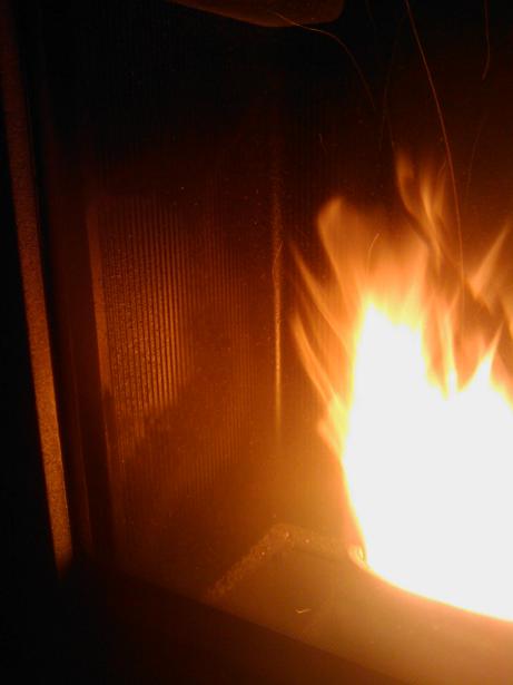

    Buenos dias.
    Tengo en casa una termoestufa Ecoidro, que monte hace un mes, para 8 radidores de hierro fundido. El problema es que al encenderla, me aparece una mancha como de agua en el lateral izquierdo y parece condensacion. A la media hora, supongo que por la temperatura de la camara, desaparece pero me queda la duda si a largo plazo estropeara la maquina.
    Al ser solo en un lateral, puede ser de alguna pequeña fuga, aunque si fuera asi, el agua estaria siempre, incluso de apagada y eso no pasa o pueden ser condensaciones. La temperatura de consigna es la recomendada por el fabricante, 65ºC.
    Gracias por los comentarios/experiencia....
    Miniaturas adjuntadas Miniaturas adjuntadas Condensacion en Termoestufa-condensacion-ecoidro.jpg

    Pregunto ¿enciendes y apagas la calefacción?
    Si fuera fuga perderia agua todo el tiempo.
    Cuando la enciendes la inercia es grande y recibe agua fría por un tiempo prolongado. Mejor es evitar la condenación y lo puedes resolver con una válvula mezcladora.

    Me imagino que al ser radiadores de hierro que tienen mucha inercia te esta volviendo el retorno muy frio y eso te crea la condensacion. Instala una valvula de tres vias mezcladora termostatica tarada a 55º entre la impulsion y el retorno y se te acabara el problema. Con radiadores de aluminio no suele pasar siempre que la instalacion sea pequeña, pero acostumbrate a instalar esta valvula "siempre".

    Gracias por las respuestas...
    He visto numerosas estufas instaladas y nunca una mezcladora de elevacion del retorno. En calderas que no lo llevan de serie siempre se pone, pero en ningun esquema hidraulico de estufas lo he visto. El cuerpo de las estufas tiene muy pocos litros...
    Ademas, la condensacion aparece los 10 primeros minutos, antes de que la estufa caliente, por lo que si pongo la mezcladora, no haria nada, ya que el agua del cuerpo esta fria. Despues de 15 mins la condensacion desaparece...
    Lo que me escama es que solo es en el lado izquierdo. El derecho esta totalmente seco....

    Como tu bien dices lo de la valvula en calderas si en estufas no (en realidad es lo mismo una termoestufa es una caldera de biomasa) pero el volumen de agua ya no es el mismo, la unica solucion que veo es la valvula mezcladora y no es solucion. Lo unico que se me ocurre es que quizas este sucio el paso de humos del lado izquierdo y tarde mas en calentarse que el derecho y por eso se note mas la condensacion.
