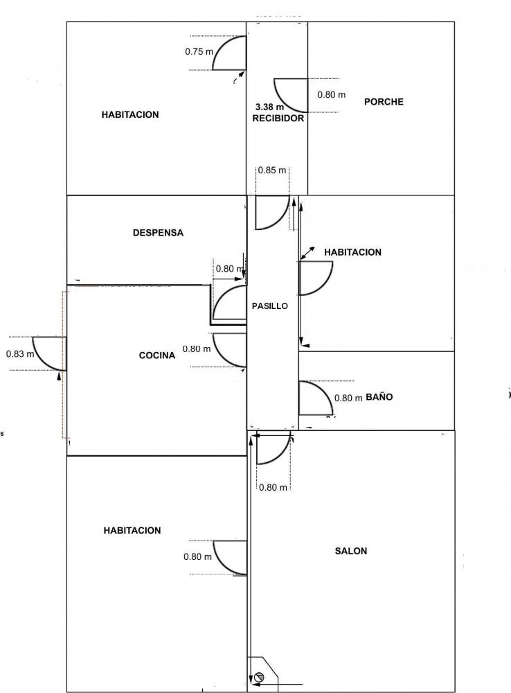

    Predeterminado Estufas de pellets, potencia, marcas?
    Buenos días y Feliz Año a tod@s!
    Estoy buscando una estufa de pellets como complemento a la calefacción de acumuladores eléctricos que tengo actualmente y que me sale por un pico los meses de invierno
    Ando bastante perdida en este tema y os agradecería que me orientarais un poco. Mi vivienda es un casa individual de una sola planta de unos 100m2 y estaba barajando modelos de las marcas ecoforest, extraflame, cs thermos y piazzetta. Había pensado en una de unos 11kW, concretamente me gustan bastante los modelos
    Panorama (cs thermos) y Sabrina (Piazzetta). ¿Qué me aconsejáis, qué tal son estas marcas?¿Con 11kW tendré suficiente?

    Hola Sandra
    Con el tema de la potencia, en ocasiones se tiene que tener muy en cuenta la distribución de la vivienda.
    En el tema marcas, no conozco piazzetta, CS thermos si y es una maquina de aspecto muy bonito y muy funcional y por lo que tengo entendido por tu zona se está trabajando muy bien.
    Yo no tendría duda; CS thermos.

    Muchas gracias por la ayuda, Brûle
    Entiendo que la distribución de la casa no es la óptima para que la estufa la caliente toda (te subo un planito), pero con que caliente el salón, habitación, cocina y baño, me doy con un canto en los dientes
    Pues de momento entonces me quedo con Cs Thermos, de hecho, es la que más me gusta, en lo que a diseño se refiere.
    A ver si alguien más me cuenta su opinión y/o experiencia.

    Por la distribución de tu casa y el tipo de calefacción que tienes ahora, te recomendaría que como mínimo te estudiaras la opción de una hidroestufa y la instalación de radiadores en todas las estancias.
    Conseguirás mayor confort en toda la casa y allí donde tengas la estufa tendrás algo más de temperatura que en el resto, así puedes conseguir que en el salón tengas algún grado más que en el resto de la casa.
    Como mínimo míratelo y estúdiate la posibilidad.

    El salon , dos dormitorios el pasillo y el salon se calientan perfectamente, viendo el plano.

    Sandra, deberiais de valorar la opcion de la estufa de aire canalizable, para qeu llegue al final de la vivienda o en el mejor caso una termoestufa de radiadores. Es economico y calienta a la perfeccion.

    Muchas gracias a todos, Brûle, Eleazar y NRG Cantabria!
    Lo de los radiadores ya nos lo habíamos planteado, pero lo que más nos echa para atrás es el hacer todas las canalizaciones, es que llevamos 3 años de reformas y ahora que vamos terminando empezar otra vez, uffff!
    Pero bueno, vamos a estudiarlo tranquilamente, a ver qué se puede hacer...
    En cuanto a la inversión, ¿los radiadores no salen excesivamente caros, no?
