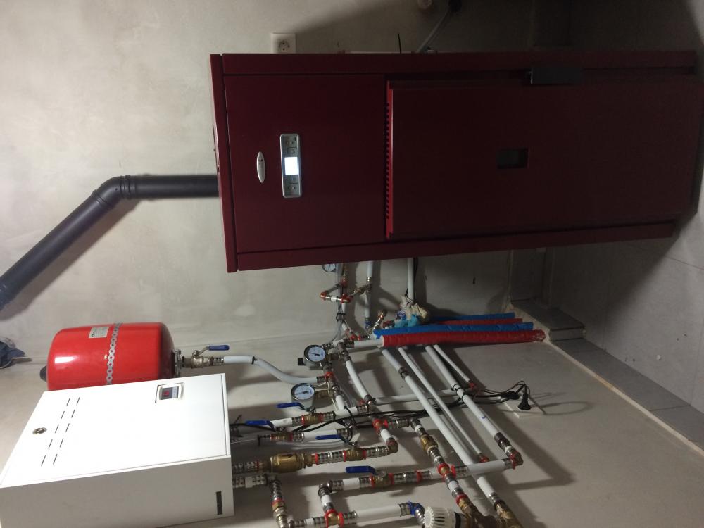

    Muxika está desconectado Forero Junior
    ene 2023
    Predeterminado Re: Calderas GreenHeiss

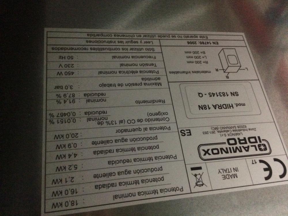

    me han instalado una caldera Greenheiss hidra 18N
    Mesta dando algunos problemas al calentar los radiadores,el termostato no me pasa de 14 grados,mientras en la pantalla de la caldera me pone que el agua esta a 70 gradaos
    Alguien tiene instalada alguna caldera de GreenheissCalderas GreenHeiss-img-0378.jpg
    Calderas GreenHeiss-img-0380.jpgPulsa en la imagen para verla en tamaño completo
Nombre: IMG-0380.jpg
