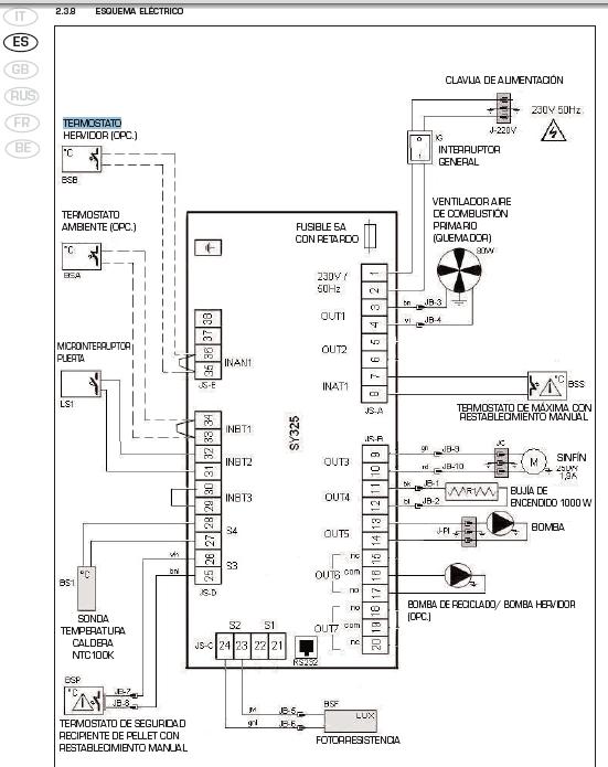

    Hola a todos, me han instalado recientemente una caldera de biomasa marca SIME modelo solida 8, tengo radiadores y un cronotermostato el cual regula la temperatura ambiente de toda la casa pero mi problema es el siguiente.
    La caldera esta configurada de tal manera que cuando la temperatura del agua baja de los 68 grados se enciende y cuando esta vuelve a subir se vuelve a apagar, hasta aquí todo parece que es normal pero, el problema viene cuando el cronotermostato ambiente llega a la temperatura de consigna y por consiguiente para la bomba circulatoria, entonces la caldera empieza ha hacer un bucle sin fin de encendido que dura unos 10 minutos encendiendo llama y subiendo temperatura luego otros 10 minutos limpiando brasero y eliminando cenizas y otros 10 minutos esperando a que la temperatura baje de los 65 para volverse a encender y volver a consumir pellets y electricidad sin que el cronotermostato le este demandando agua caliente ya que la temperatura de la casa ya esta a la temperatura de consigna y por consiguiente la bomba esta completamente PARADA.
    Mi caldera tiene un menú para el usuario y otro para el instalador, el del usuario esta perfectamente explicado en el manual pero, de los parámetros del menú del instalador no explica nada de nada.
    Cuando el instalador la monto estuvo leyendo un manual privado suyo para configurarla pero creo que se equivoco porque esta configurada para que funcione según sea la temperatura que le indica el termostato del agua de la caldera en vez de funcionar con el termostato de temperatura ambiente.
    Me gustaría mucho poder conseguir ese manual "solo para profesionales"
    y para los que piensen "pideselo a el que te instalo la caldera" os diré que la empresa que me lo instalo ha cerrado por culpa de la crisis y han desaparecido de la faz de la tierra por lo cual me ha sido imposible contactar con ellos.
    Agradecería mucho cualquier respuesta que me pueda ayudar, un saludo amigos.

    Yo no conozco de nada esa caldera pero a bote pronto te diría que esta mal instalada. El cronotermostato no tendría que dar orden a la bomba sino a la caldera y que esta encienda o apague la bomba cuando sea necesario.Siento no poder ayudarte mas pero creo que deberían revisarte esa instalación.Suerte y saludos

    El lo mismo que pienso yo que esta mal configurada por lo cual hoy he hablado con un instalador de calderas de biomasa (que no instala calderas de mi marca en concreto) y me ha explicado que hay muchas calderas en las cuales pasa esto el termostato regula solo la bomba y no el encendido de la caldera.
    Me ha dado una "solución" que a mi parecer puede ser la mas acertada dentro de lo que cabe.
    Me ha dicho que puentee los conectores de la bomba para que cuando el agua de la caldera este caliente se ponga siempre en funcionamiento y que los cables del conector del cronotermostato los conecte al interruptor de la caldera con lo cual cuando la vivienda alcance la temperatura de consigna del cronotermostato se disparara abriendo el contactor y por consiguiente cortando el suministro eléctrico de la caldera por lo cual esta se apagara.
    Con esta solución veo que se cumpliria lo que busco pero veo un inconveniente el cual me gustaría saber vuestras opiniones y es el siguiente:
    Mi caldera tiene unos ciclos que voy a numerar
    1 Encendido en el que consigue la llama
    2 Luego pasa a estabilización en la cual la mantiene para conseguir elevar la temperatura
    3 Una vez conseguida la temperatura de consigna del agua procede a limpiar el quemador y cenizas
    4 Por ultimo se apaga y espera de nuevo a que baje la temperatura para volver a repetir el mismo ciclo desde el principio.
    También tiene una función en la cual si se le corta la corriente al volver el suministro eléctrico empieza el ciclo siempre desde el numero 3 o sea que limpia el quemador y empieza de nuevo el encendido.
    Y aquí viene mi duda y es si seria perjudicial para la cadera que yo le este cortando el suministro eléctrico repetidamente ya a parte de interrumpir la electricidad también interrumpimos el ciclo de trabajo de la caldera.
    Espero vuestras respuesta, un saludo.

    Hemos montado alguna caldera de esta marca, y no van mal, aunque son totalmente manuales...
    El manual técnico lo puede bajar de aquí http://portale.sime.it/jportal/pcont...tension=168659
    Has de conectar el termostato y la bomba en el circuito integrado de la caldera como viene en el dibujo. Es facil. Bomba y termostato ambiente.
    SIME las vende en exclusiva saltoki, busca el más cercano para que le de el tfno. Del SAT o que te den más información.
    Espero que te sirva de ayuda. Un saludo...

    Hola amigo muchas gracias por tu aporte pero este manual es el mismo que ya tengo yo, el que yo busco es el que usan los instaladores para configurar la electronica de la caldera en el menu protegido del que dispone.
    Y respecto a conectar el termostato ambiente como tu indicas solo se consigue que cuando la casa llega a la temperatura de consigna se pare la bomba pero la caldera sigue funcionando cada vez que baja la temperatura del agua que hay en su interior.
    He estado leyendo en este y otros foros y he visto que a parte de la solucion que me dio el instalador de biomasa que cito en unos cuantos post antes tambien habria otra posible solucion la cual seria instalar un deposito de inercia de unos 500l. Pero en mi garaje entre la caldera, la tolva para almacenar pellets, el deposito de 300l para agua sanitaria y los 2 palets de pellets que tengo almacenados para este invierno ya casi no me queda sitio para meter el cohe asi que de momento si nadie me da una solucion mejor voy ha hacer caso al instalador y conectare el cronotermostato a la entrada electrica de la caldera.
