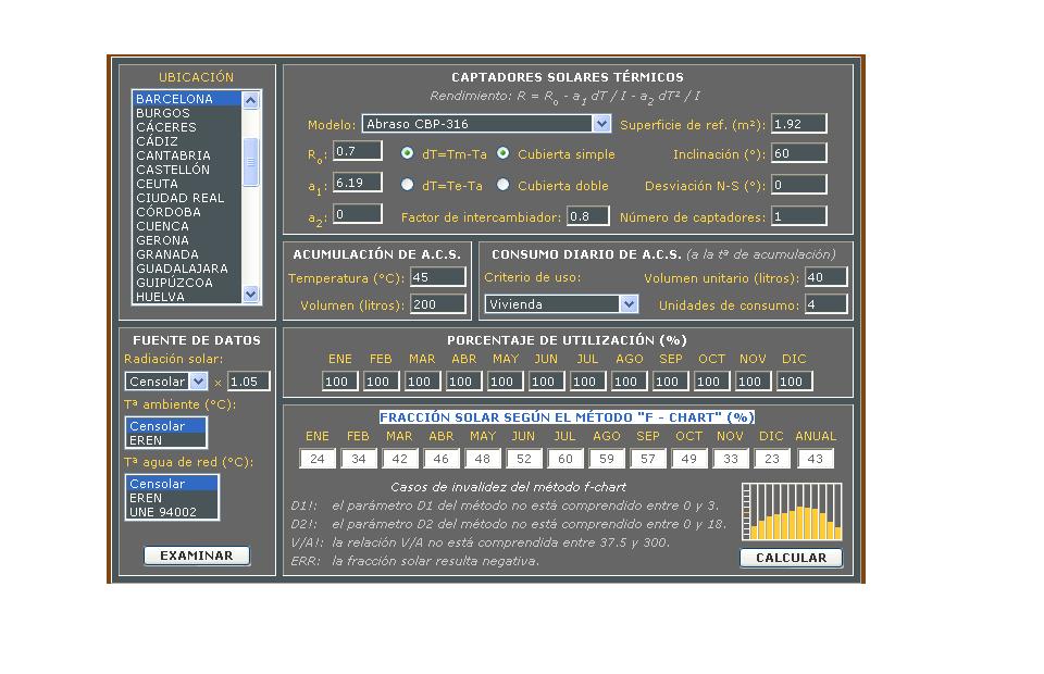

    Oks, genial, me podeis aconsejar un programa o algo para empezar, ya que me imagino que mis calculos van a ser muy sencillos
    4 personas fin de semana! 2 lavabos 1 ducha y una cocina, la idea sería cambiar el calentador por uno con intercambiador no, habia pensado unos de 200 litros, pero aquí me quedo, por que no se como se calculan las paneles.......

    sino no gastais mucha agua 1 panel y 200l.
    si gastais mas, 1 panel y 300 l

    Ya me lo imaginaba, pero me gustaría saber que programa puedo usar o que cálculos puedo hacer para saber el panel necesario depósito necesario (vi en el reglamento 40 litros por persona) .....

    el reglamente es muy simplista en cuanto a consumo, no es realista.
    la placas son muy paracidas a rendicimiento en balance anual y mas en la condiciones que tu trabajarás. Guiate, mejor, por una marca de confiaza que asegure la longevidad alta mas que el rendimiento.
    programas hay muchos: f-chart, censolar, t-sol,...

    Oks, pero me quedo igual, mi idea es encontrar unos cálculos que me ayuden y que los pueda contrastar con algun proglrama gratuito...

    Creo que el f-chart es accesible por internet y tambien mira en este foro.

    Oks, no entiendo muy bien los parametros que he de modificar, y que gano con FRACCIÓN SOLAR SEGÚN EL MÉTODO "F - CHART" (%)

    tengo esto, pero no tengo muy claro que he averiguado.
