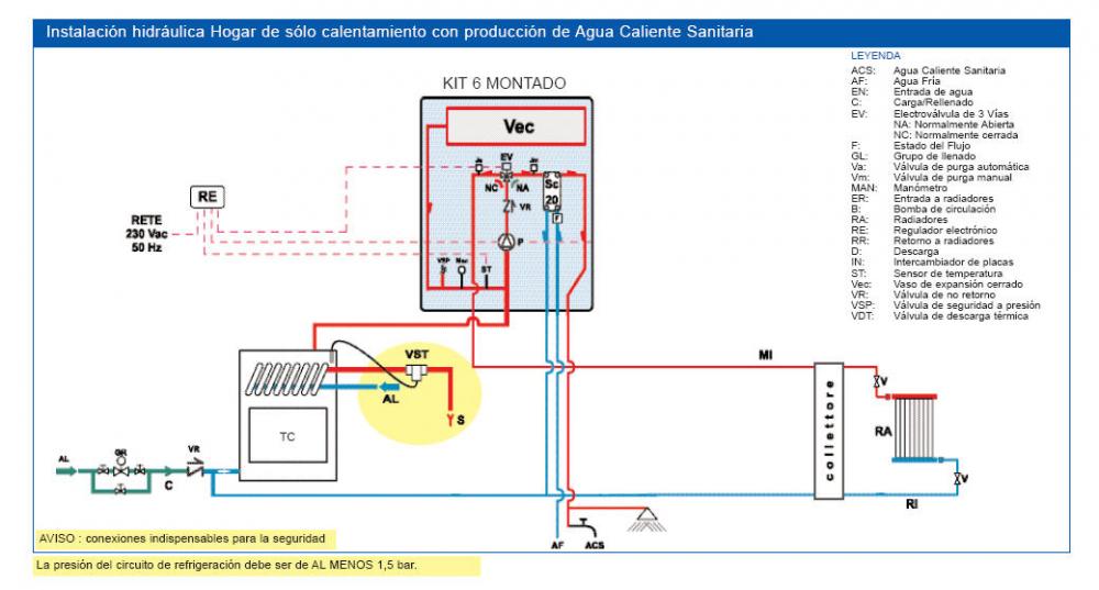

    Buenos días,
    Estoy pensando en como realizar la instalación de una de estas dos calderas:
    Edilkamin hidro 50 con serpentín.
    Bronpi Hydro 80, supuestamente, lleva un serpentín de acero similar a modelo anterior.
    Quiero quitar el gas natural, dejar la chimenea para radiadores y ACS. Combinar un calentador eléctrico o butano para ducharse cuando la chimenea esté apagada. Por lo tanto mi idea es utilizar el kit 6 de edilkamin. Adjunto documentación del kit y el ejemplo de la instalación que quiero hacer (faltaría el calentador en el circuito de ACS).

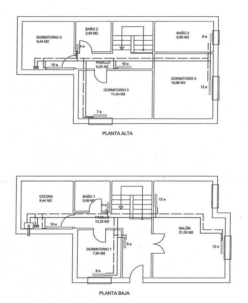

    Se trata de un pareado de 3 plantas, 2 calefactadas con radiadores y el sótano, donde está el garaje y el salón-cocina donde estará la chimenea. Esta habitación se calentará con el calor cedido al aire.

    En principio es buena solución pero ¿Cuantos m2 tienes que calentar?.¿Habrá siempre gente en casa para echarle leña?..S2

    yo pondría solar simple por termosifon y su resistencia o gas de apoyo.
    y con la caldera haría solo calefacción. La producción de ACS con sistema de producción instantanea acoplada a la caldera no me seduce mucho.

    Buenos días,
    Respecto a la solar, tendría que hacer una bajante desde el tejado y las rozas serían muy dificiles de disimular. Sin contar la inversión en placa, acumulador, instalación, etc.
    Además, estas calderas son capaces de proporcionar unos 13 litros de ACS siempre y cuando la temperatura de la caldera ya esté por encima de los 70 grados.
    Es decir, está claro que no es inmediato, para eso tengo el termo de butano, pero cuando encienda la chimenea y el fuego esté a pleno rendimiento, podré ducharme tranquilamente. Con lo que el butano sólo se usará cuando no esté el fuego encendido. El consumo de butano se disminuye y ya es rentable económica ni medioambientalmente, la instalación de placas.
    En octubre empiezo, ya os comentaré.
    Muchas gracias.
