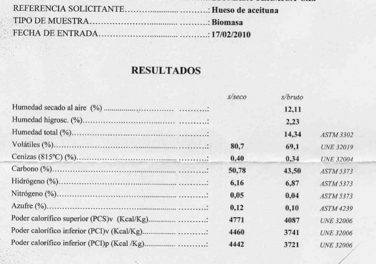

    por que nadie se plantea una caldera policombustible... solo hablamos de pellets, okofenes, herzs y similares. hay calderas nacionales practicamente automaticas, con rendimientos sobre el 90% y andan en los 6.000€ (30Kw. creo... asi de memoria) como la confort plus de inmecal que quema hueso, cascara de almendra que son mas baratos y tambien pellets. yo me voy a poner una ya mismo.
    si hechas cuentas de que te ahorras 3000 de los paneles solares termicos ( en una instalacion nueva, claro), que la de gasoil te cuesta sobre 2000 y tal... pues la diferencia en el precio final del equipo no sobrepasa los 1.000 leuros... eso lo amortizas en menos de un año y con un hueso que sea muy decente... que te sale a no mas de 20cts con iva incluido en sacos. lo dificil es encontrar un hueso que se bueno...eso si, pero eso creo que lo tengo solucionado... que os parece la analitica del hueso que adjunto... un poco alto de humedad, no?... por lo demas creo que tiene buena pinta.decidme algo los entendidos.

    Cita Iniciado por sanjosemaria Ver mensaje
    Comparando con otros combustibles, lo veo algo alto en azufre.
    No indica el nivel de cloro, que normalmente es alto en el hueso.
    Ojo en que maquina lo quemas.

    Efectivamente, muy alto en humedad y muy alto en azufre. A 20 centimos te estan robando con ese hueso.

    a 20cts. el pellet... dime donde porque no encuentro a menos de 4€ el saco... y eso son 26,67 cts. (hablo siempre de pvp con iva incluido)
    segun el fabricante de la caldera la humedad del hueso que va bien es entre el 12 y el 15%.
    segun el combustible que uses, la humedad optima parece ser que no es la misma para todos.
