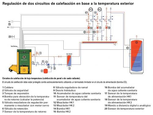

    Cualquier caldera de biomasa puede funcionar sin depósito de inercia, lo importante es que funcione correctamente y le saquemos todo el partido a la misma. Repito, no hay calderas de biomasa instantáneas
    El concepto de "mayor inversión inicial" es equivocado pero es una realidad diaria, no nos damos cuenta que va a repercutir en menos horas de funcionamiento, el tiempo que funcione lo hará con su rendimiento máximo y por lo tanto menos consumo, lo cual en un futuro repercutirá en una mejor inversión a corto-medio plazo.
    En ocasiones ves calderas de 15.000-20.000 € con instalaciones de las que mejor no hablar, no es lógico intentar ahorrarse 500-1.000 € en la inversión inicial y hacer una instalación deficiente porque sea más económica, ya que te pones, hazlo bien y atiende a las recomendaciones.
    Adjunto 2 esquemas de principio, uno de ellos sin depósito de inercia (para potencias pequeñas) con separación hidráulica y otro con él. Si se instalan asi las cosas no habrá problemas, os lo garantizo (siento la publicidad de los esquemas pero no los tengo con marca blanca...)
    Depósito de inercia siempre en calderas de biomasa??-esquema-sin-inercia.jpg

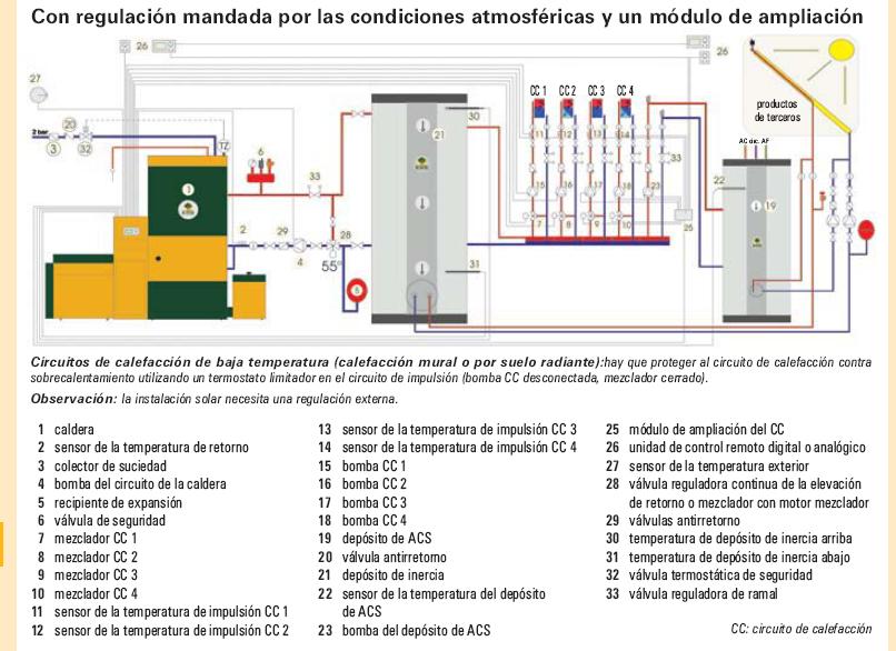

    Me gustaría dar los razonamientos técnicos, transmitidos directamente desde HARGASSNER AUSTRIA, y los motivos por los cuales tienen mas de 35.000 calderas colocadas o instaladas en el mercado, la gran mayoría sin el depósito de inercia.
    Además informarte de que no tenemos nada en contra de los depósitos de inercia, pero en el caso de las calderas de HARGASSNER ni mejoran el rendimiento de la caldera ni consiguen menos arrancadas y paradas.

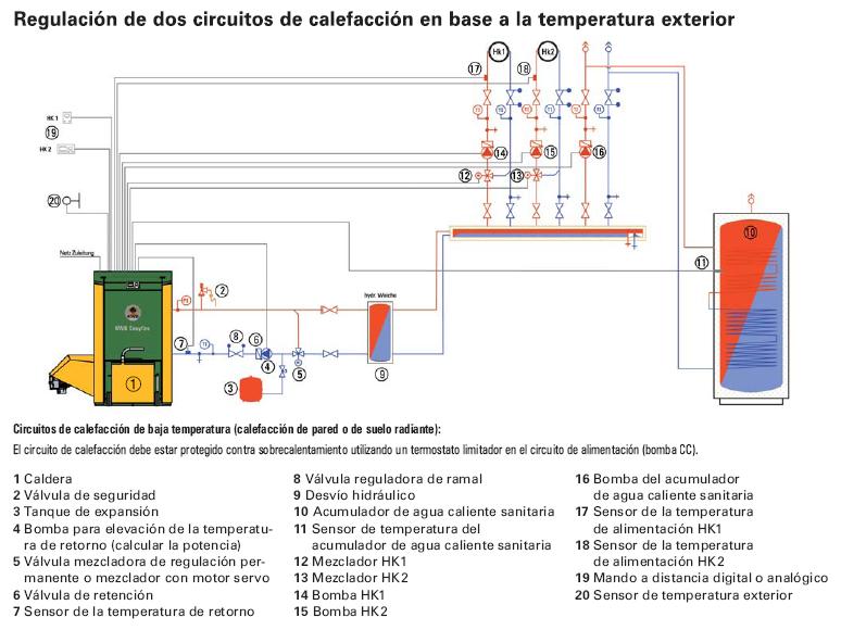

    Sí hay varios aspectos técnicos a tener en cuenta para no necesitar un depósito de inercia.
    El primero, y a nuestro entender, que en la gran mayoría de instalaciones no se tiene en cuenta, el correcto dimensionado de la caldera en base a la demanda térmica del edificio. Por eso nos encontramos viviendas de 150 m2 con calderas de 35 kW instaladas. Logicamente este aspecto, en una caldera Hargassner, que modula hasta un 30% de su potencia, haría perder gran parte de la modulación debido al exceso de la potencia instalada.
    Otro aspecto fundamental que creemos no se tiene siempre en cuenta es el correcto dimensionado del depósito de ACS. Nos encontramos instalaciones en las que un depósito de ACS pequeño obliga a la caldera arrancar y para constantemente. Por lo siguiente, HARGASSNER calcula la potencia del ACS de cada instalación que presupuesta. Por ejemplo, para una vivienda unifamiliar estandar de 250 m2 pondríamos una caldera de no mas de 22 kW y un depósito de ACS de 300 l.
    Una vez hecho un correcto dimensionado de la instalación, te paso a detallar por qué técnicamente las calderas HARGASSNER no necesitan depósito de inercia.
    -El primer aspecto es que todos los modelos de la marca vienen montados con tres tipos de material refractario diferente. Creo que no es necesario explicar que el material refractario ayuda a mantener el hogar de la caldera muy caliente durante largo tiempo una vez finalizada la combustión.
    -Por otro lado HARGASSNER dispone de un sofisticado sistema de control que gestiona de forma óptima el calor generado y que además permite trabajar a la caldera en lo que en Austria denominan hogar caliente. Este sistema consigue un mantenimiento de brasas durante largos periodos de tiempo, con un mínimo de consumo por el material refractario, por lo que el hogar de la caldera está siempre preparado para la entrega de la potencia necesaria, sin tener que invertir como en otras marcas hasta 15 minutos para entrar en régimen.
    -En la parte en lo que se refiere al ACS, el software es capaz de mantener la temperatura necesaria en un horario que el cliente determina. Fuera de este horario la caldera no arrancaría constantemente salvo que el depósito bajara de una temperatura mínima que el cliente, una vez más, determina.
    Por eso, en la mayoría de los casos, con un correcto dimensionado del depósito de ACS, conseguimos que la caldera arranque para dar sevicio de ACS una sóla vez al día.

    Adjunto como ejemplo dos esquemas hidraulicos, uno con y otro sin depósito de inercia.
