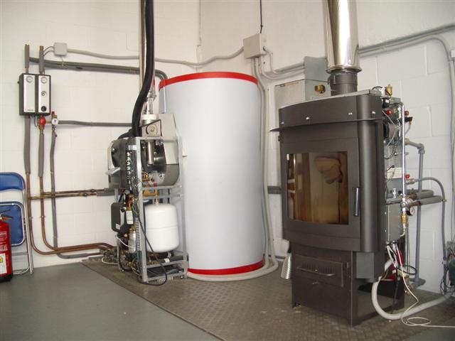

    toniset está desconectado Forero
    dic 2008
    Barcelona
    245
    Predeterminado Respuesta: ¿estufa biomasa para calefaccion y ACS para 160m?
    Hola a todos,
    La idea es la chimenea en el comedor, y conectada a un depòsito de estratificación que esté en una sala de calderas, garaje, etc... y desde este punto se distribuye el calor al sistema de calefacción. Claro que para hacer este tipo de instalación se necesita más espacio y no se si este es el caso.
    Os adjunto una fotografia de una instalación hecha toda en una sala de calderas. Seria lo mismo pero con la Chimenea en el comedor.
    Miniaturas adjuntadas Miniaturas adjuntadas ¿estufa biomasa para calefaccion y ACS para 160m?-chimena-deposito-estratificacion.jpg
