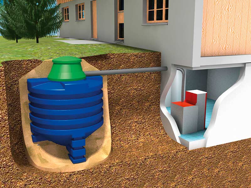

    Tienes alguna dirección de web con fotos de silos enterrados o algo así para hacerme una idea. Hasta ahora sólo he encontrado representaciones gráficas, diagramas, etc pero ninguna foto. Otra cosa a tener en cuenta es la estabilidad que hay que darle al silo si se entierra para que no se derrumbe todo, pero eso lo sabrá el arquitecto...
    Hola secureman,
    Si prefieres instalar un silo enterrado por el tema de espacio tienes dos opciones, o construirlo en obra civil o uno de plástico especial que venden algunas casas comerciales. Si quieres realizar la obra civil tienes que hacer una especie de piscina o fosa séptica. Lo normal es realizarlo con hormigón armado para dar la estabilidad necesaria. Es recomendable hacerlo de dimensiones cuadradas y la profundidad que tú quieras. Para hacerte una idea de la autonomía que tendrías cuenta que la densidad del pellet es de 600 kg/m3 y del volumen total del silo se suele perder 1/3 debido a pendientes y que la parte de arriba no se puede utilizar. Si optas por este sistema y por la potencia de la caldera que necesitas te recomiendo que utilices un sistema de aspiración del pellet el cual puede aspirar hasta un máximo de 15 - 20 metros y unos 3 metros de desnivel (depende del fabricante).
    El otro sistema son unos depósitos cilindricos que se pueden enterrar sin problema en el terreno (como las piscinas de fibra de vidrio). Estos obligatoriamente se tienen que poner un aspirador para sacar el pellet y llevarlo a la caldera. La diferencia entre uno y otro es el precio ya normalmente los depósitos cilíndricos son caros (alrededor de 6.000 euros).
    Saludos,

    Hola de nuevo Secureman,
    Aquí te dejo una foto de un esquema de unos de silos de plástico enterrado.
    Saludos,

    Muy bien el dibujo, pero creo que alomejor en plan hacerselo uno de obra sin llamar albañil, esta dificil. Yo lo que pienso que si quieres ahorrar dinero, te hagas uno dentro. Sin enterrar, pero claro tambien necesitariamos todos saber donde tienes la caldera. Si efectivamente esta en un sotano, sin duda te interesa enterrarlo siempre que el jardin donde lo vallas a enterrar, sea tuyo. Despues, si lo vas a enterrar fuera, definitivamente comprate un silo homologado ya que si se cuela humedad o lluvia... pa la basura todo el pellet. Por lo cual, me haria uno de superficie dentro de la sala donde pongas la caldera. Como te dije tipo comedero de caballos a lo grande. Elevado minimo 0,75 m del suelo. Si eres manitas o el que te lo haga se lo curra, te puede poner debajo del silo entre las columnas de ladrillos y demas, unas puertecitas y algunas valdas y usar el espacio para guardar, sacos, lo que quieras valla. Y con calma en el futuro, pues te vas comprando el sin fin a medida y demas... Yo es lo que haria. Siempre con desnivel en v el fondo y a su vez desnivel hacia la caldera. Es facil. Y muy importante un buen enfoscado interior y mucha pintura de piscina azul. Poder se puede... pero de verdad... si no eres manitas... dejalo. Enm fin.... o pagar lo que dice el amigo.... o gastarse 200 eu en material de contruccion y hecharle imaginacion.
