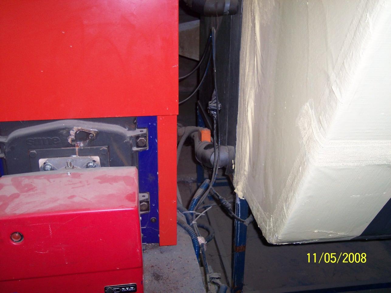

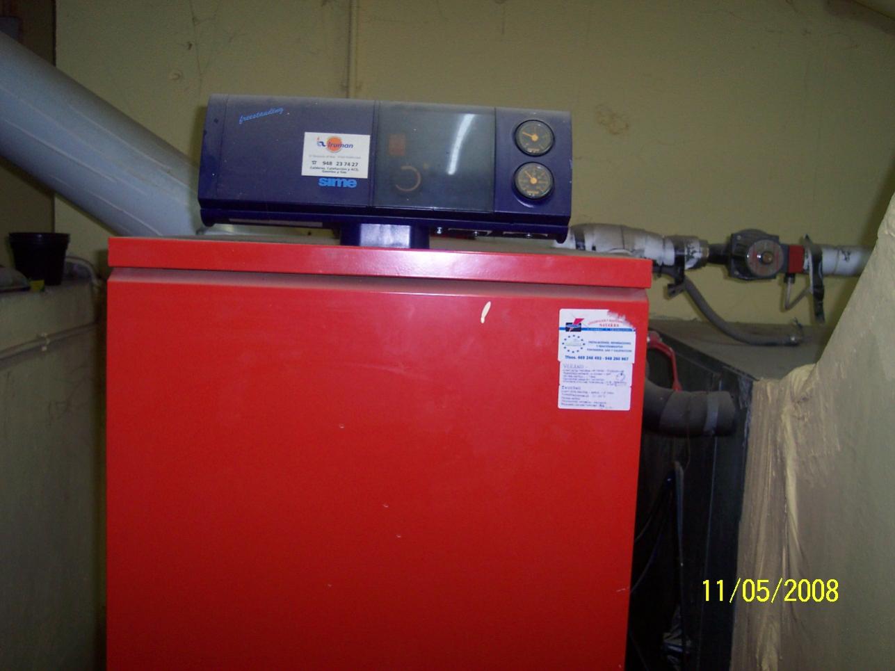

    Predeterminado Re: CALDERA GASOLEO
    Pues tienes razón, es una caldera de +/- 10 años con creo 56 Kw. No entiendo mucho, hice unas fotos que las adjunto. No se si con eso será suficiente, sino me preguntais, que yo preguntare. Muchisimas gracias
    según el modelo exacto de caldera podría añadirsele un quemador de pellets, pero esta el problema de acceder a la caldera para eliminar los residuos. Es algo muy trabajoso para una vivienda.
    Se suele usar mas en entornos industriales (secadores, hornos...) donde hay un trabajador que puede hacer esas labores diariamente.
    Para una vivienda recomiendo mejor hacer directamente el cambio completo de caldera.
