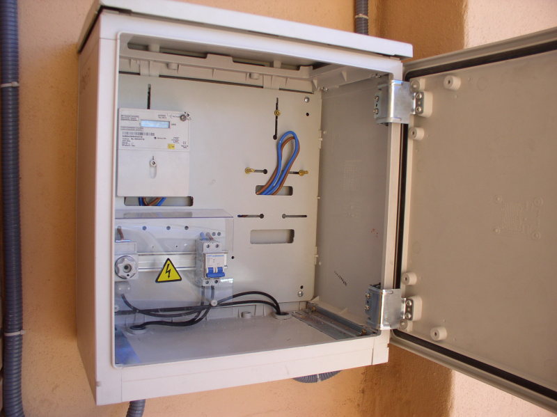

    Buenas tardes.
    Me encuentro con una instalación fotovoltaica de conexión a red de 4,6 kWp en una vivienda particular, por lo que la conexión debe ser monofásica.
    Ahora estamos con el tema del cuadro de contadores y proteciones. La compañia a conectar es FECSA-ENDESA.
    Después de investigar en el Vademecum y otros documentos internos de la compañía no me queda claro como deben ubicarse las protecciones (ICP y Diferencial) ya que deben estar accesibles a la cia.
    De momento tengo una CPM 1D2 para ubicar el contador bidireccional, el cual irá empotrado en la valla que deliminta con el jardín de la casa, cerca de la CGP pero ahora me faltan los dos elementos en cuestión, que había pensado en empotrar una caja de poliester tal cual al lado de la CPM con cierre JIS y ponerle dentro una cajita IP-55 con el ICP (bloqueable por la compañía) y el diferencial.
    Los distribuidores me han ofrecido modulos de doble aislamientos tipo TMF-1 pero son para conexión en TRIFASICO, y ocupa mucho espacio. LA valla no supera el metro y medio por lo que hacer un nicho de 1,4 m de alto nos resulta muy complicado.
    Alguien ha instalado una fotovoltaica monofásica con suministro individual para FECSA-ENDESA?
    Agradecería me comentárais como habéis ubicado las proteciones y el contador.
    Muchas Gracias.

    hola,
    Los fabricantes de aparamenta tienen unas cajas ya preparadas según el gusto de las diferentes compañías. Te adjunto el catálogo de un fabricante para que veas los esquemas, pero todos tienen armarios para fotovoltaica donde se ubica el contador bidireccional, un fusible de cartucho para la entrada desde la CGP y un interruptor de dos polos en la línea que va al cuadro interior. Todo en un solo armario de tamaño moderado, 40-50 cm
    http://www.uriarte.net/pruebacd/pdf/...OVOLTAICAX.pdf
    El diferencial y todo eso yo lo pongo en el interior.
    Si no me explico claro te puedo mandar una foto de un cuadro de contadores de una instalación de 5kw tanto caja exterior como interior.
    Si el moderador considera el catálogo incluido como publicidad (q no es mi intención) pues lo borro de inmediato.

    isidoro111 está desconectado Forero
    ago 2007
    Ciudad Real
    546
    Predeterminado Re: Protecciones accesibles a la cia en instalación monofásica
    Aqui tienes una foto de un armario externo, otro dia te hago una foto de otro interior que es mas pequeño
    Muchas GRacias Isidoro.
    Es exactamente lo que necesito. Pero sabes por casualidad que marca y modelo de caja es?
    Veo que se puede instalar en superficie, lo malo esque ya le hemos hecho el agujero en la fachada al cliente.
    Muchas gracias
    ago 2007
    Ciudad Real
    546
    Está puesta en un zaguán donde ya había una especie de nicho y no sobresale, sino hubiera quedado mejor empotrada como en tu caso. El armario de la foto sirve pra poner dos contadores (aunque no es necesario al existir los bidireccionales y también está mecanizado para trifásico, solo faltarían los cables)
    Todos los fabricantes tienen, por ejemplo en Safybox APM-1ME-FOT para exterior empotrado zona Endesa que es tu caso. También Pinazo los tiene sin problema. Estos dos fabricantes entre otros.
    Habla directamente con el fabriccante pq hay almacenistas que son ligeramente arrogantes diciendo que esas cajas no existen y te endosan lo primero que tienen a mano para no molestarse en buscar e investigar... y a ti es el que te interesa dejar una instalación bonita y bien hecha.
