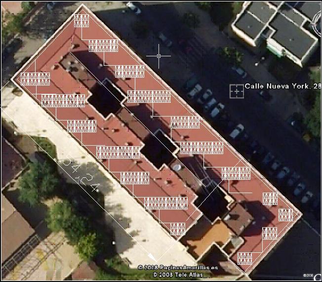

    Predeterminado Fotovoltaica en cubierta de edificio
    Hola buenos dias, soy nuevo por el foro, aunque hace tiempo que vengo siguiendolo; necesitaba que alguien me contrastara la distribucion de paneles que he hecho en un edificio, pues no he hecho ninguna hasta ahora, y tengo una serie de ideas que no se si seran correctas; la separacion entre paneles que le he dado de final de panel-inicio de panel ha sido de 3,15m( mas de la necesaria), y los paneles tienen una altura 1,4m, como son 2 filas son 2,8m, que por el sen30 queda una altura de 1,4m; el problema surge que hay unos muros que podrian dar sombra; haber que os parece, os subo aqui la distribucion, es una imagen hecha con autocad, y como podeis ver hay una serie de muros que sobresalen unos 2 metros que dan la sombra q se ve en la imagen, y no se si en alguna epoca del año cubriran los paneles;
    Gracias por vuestra atencion, saludos.

    Hola Juani1001,
    no sé si conoces el documento "Pliego De Condiciones Técnicas De Instalacion Solar Fotovoltaica Conectadas a Red" donde te explican la distancia mínima entre filas. La misma formula puedes aplicar a otros objetos cerca de una fila de placas para calcular la distancia mínima entre ellos (medida sobre una orientación de 0º azimut).
    También contiene otro procedimiento con que puedes estimar las pérdidas por interferencia de sombras.

    Bienvenido JUANI001!!! Comentarios respecto a tu consulta ( es mi opinión personal ojo), apoyo firmemente la utilización de cubiertas para la producción de energía, no obstante soy de la idea de respetar la arquitectura, promoviendo la integración de instalaciones con criterio, independientemente de que estas respeten las condiciones técnicas de instalación, además debes de tener en cuenta el nuevo CTE H4 H5, como también disposiciones de urbanismo del Ayunt de Móstoles... por ejemplo donde se regula la altura máxima de elementos sobresalientes al plano horizontal que determina la altura máxima edificable pues aunque las instalaciones solares puedan considerarse como una excepción no te libras del retiro de fachada ( suele ser de 3 metros ).
    Además por lo que puedo apreciar, la cubierta tiene una pendiente que puede oscilar en el 10%, por lo cual el tipo de estructura a colocar resulta costosa y visualmente fea, pues ha de ser lo suficientemente robusta para soportar la carga dinámica del viento!!! y no te olvides de los anclajes de cubierta, comportamiento de estos en carga y posibles inconvenientes a futuro de filtraciones.
    Con todo esto, mi sugerencia es que el tema de sombras, el cual sabiendo las correspondientes cotas verticales es calculable, es pensar en otro tipo de instalación que respete los puntos que he citado, pues en este momento puedes acceder a productos tipo Thin Film y disponerlos de manera mucho más simple sobre cubierta, integrando la instalación a la arquitectura existente y aunque la eficiencia de estos por m2 instalado es menor, tendrás una instalación que se encuentre verdaderamente integrada a un costo que puede rentabilizar de forma atractiva a tus clientes, menos inconvenientes a futuro y en virtud de los cambios en la prima hay que obtener no solo la mayor potencia por metro sino la mejor utilización de esta teniendo muy en cuenta la inversión y el retorno.
    Por lo que veo con el tipo de instalación que propones y teniendo en cuenta que el tema de sombras no te afecte, podrías obtener un max de 55Kwp con unas 260 placas aprox, y con thin film unas 600 con una producción de unos 25Kwp....utilizando solo las cubiertas en pendiente y dejando pasillos de inspección y mantenimiento... ( no hay que olvidar que spiderman es solo un mito y que no es solo instalar para que funcione, los técnicos no son arañas!!!!)y aunque pueda resultar mejor negocio la que tu propones me inclino por la de thin film, hay precios en el mercado muy interesantes que te pueden permitir ofrecer una buena instalación.
    Espero que te sirva...

    Las filas de módulos FV de la cara norte no los pongas pues no guardan distancia una distancia mínima con la fachada norte y los casetones y chimeneas van a generar muchas pérdidas por sombras.
    Las filas de la cara sur si son más adecuadas; sin embargo, planteate una pérdida de producción y gira las filas 50º al oeste para que armonicen con la linea natural de la fachada sur. Creo que no pierden tanta producción y ganas volumen para colocar más módulos FV.
    Otro complemento es colocar los módulos en forma apaisada para que puedas colocar más en menos recorrido de altura. Si colocas todos los módulos FV de la fachada sur en una sola y larga bancada creo que incluso podrías poner hasta 3 filas de módulos apaisados; incrementando notablemente la potencia instalada. Los casetones ayudarán a esta estructura frente al viento.
    En la fachada norte puedes colocar colectores solares planos para producir ACS en la comunidad de vecinos y de este modo reemplazas a los módulos FV que no se pondrían.
    En cuanto a las distancias entre filas, consigue el Pliego de condiciones técnicas FV del IDAE. Mira sus anexos que explican todo muy bien.
