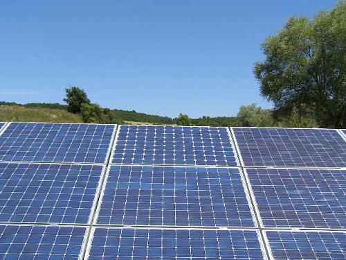

    Me han colocado los paneles en una huerta de 100Kw (adjunto una foto) y veo que los paneles aparentemente no son iguales, como veis en la fotos ahi 3 clases distintas, una con rombo grande otra con rombo pequeño y otra sin rombo. Visualmente la planta parece un "cromo". Es esto normal? Puede afectar a la producción? ...

    No logro apreciarlo bien pero parece que el módulo de la parte superior derecha es policristalino, el resto parecen monocristalinos, .... extraño mezclar módulos....
    Si afecta al rendimiento? pues, en el caso de que sean diferente módulos, probablemente no coincidan las corrientes ni las tensiones sean similares así que sí, afectaría.

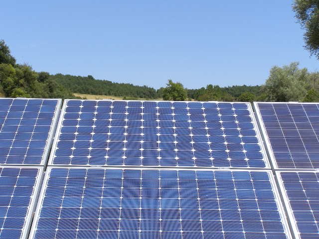

    Todos los paneles son monocristalinos, adjunto otra foto. El fabricante dice que solo es un problema estético que no afecta al rendimiento, según me dice la composición de las placas no es la misma (siento no poder dar más datos técnicos). En todas las placas la pegatina con las características es la misma. (adjunto foto)

    Me olvidaba de subir la foto de la pegatina

    Soy relativamente novato en este mundo pero nunca he visto paneles monocristalinos con células cuadradas (los expertos me podrán corregir).

    El que no tiene rombo (en la foto derecha arriba) parece multicirstalino. ¿Puedes revisar su etiqueta?

    si los modulos son distintos el inversor no podrá buscar la combinación de tensión-intensidad optima para cada serie.

    Los paneles que tienes son de distitna tecnología. Los de "rombos" como dices son monocristalinos y los cuadrados (sin rombos) son policristalinos. El fabricante los tiene identificados como PVE-MTF1-180 - 5 y 6. El 5 es monocristalino y el 6 policristalino y ambios tienen distintos voltages y amperios.
    Si tienes conectados en series los mono y los poli tendrías que informar de:
    Cuantos inversores tienes?
    Puedes hacer una prueba con un tester. mides tensión de uno y otro en vacío a ver si dan el mismo voltaje.
    Mi opinión es que no tenían stock de todos iguales y mezclaron porque son de "180w", pero hay que conectar unos con sus hermanos y no con los primos.
    Si necesitas algo mas dímelo.
