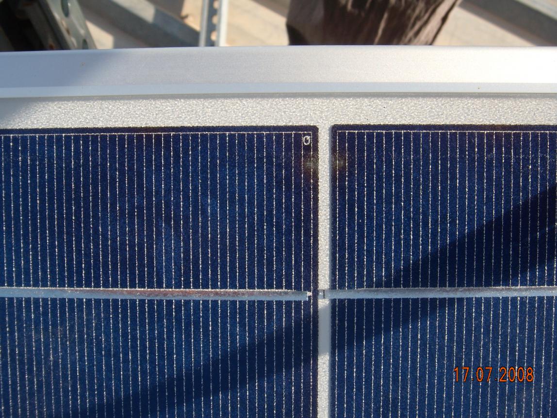

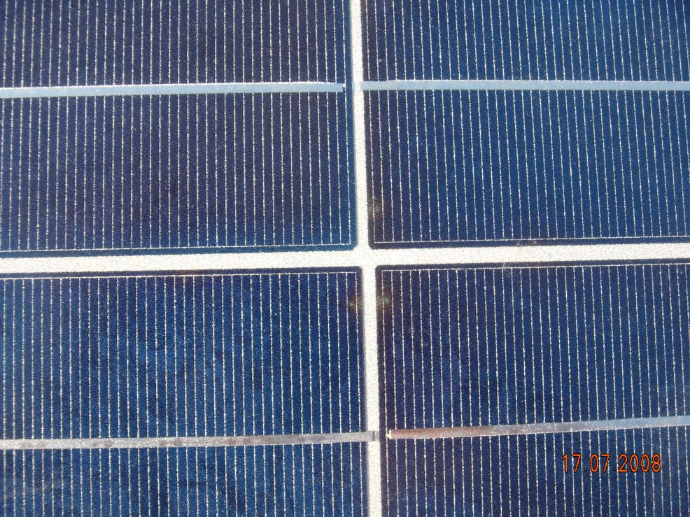

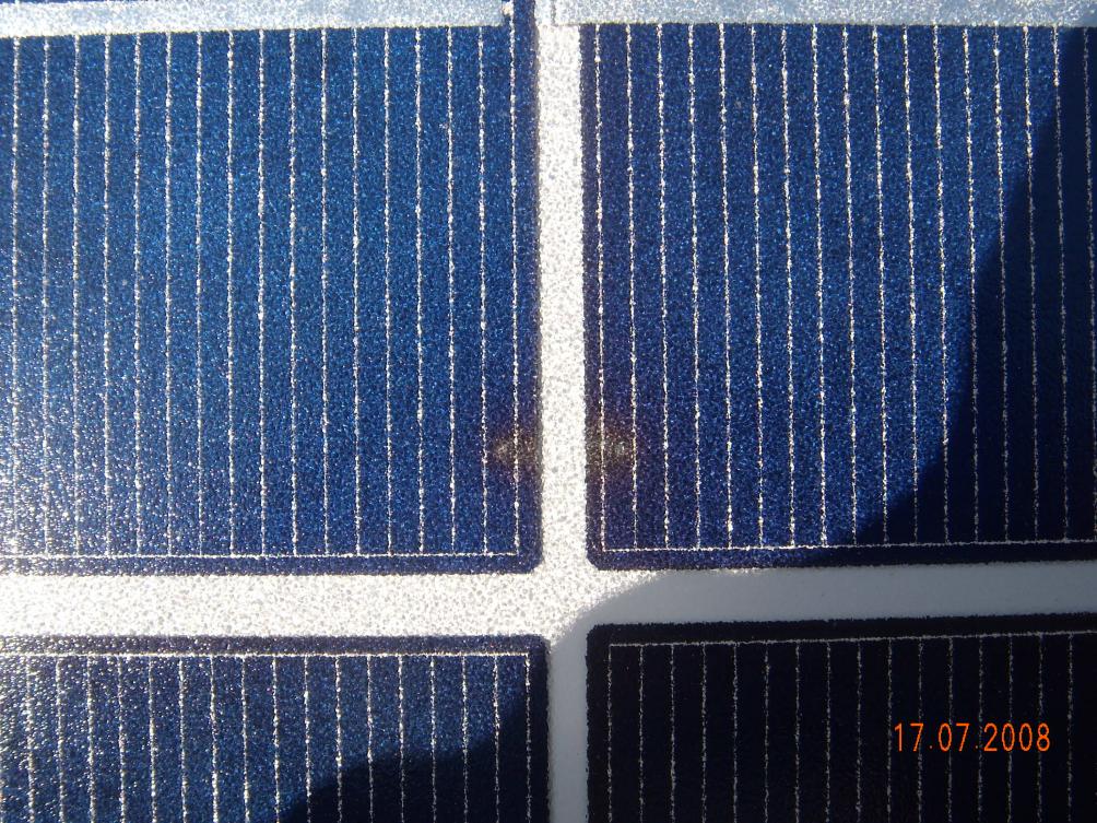

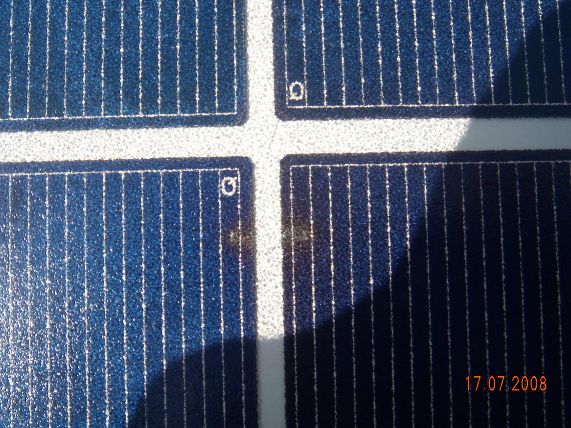

    Hola a todos de nuevo, por fin he podido hacer las fotos de las celulas.
    Como comentaba al iniciar este tema, mi cliente es el propietario y promotor de una instalacion FV sobre cubierta de 15 kW. La instalacion se ha terminado hara un par de meses, podemos decir que los paneles estan unos tres meses expuestos a radiacion solar.
    El cliente no ha quedado satisfecho con el trabajo realizado por la empresa que le vendio la instalacion y nos ha encargado (a la oficina tecnica donde trabajo), hacer un informe sobre dicha instalacion.
    Una vez realizado una revision de la misma, hemos comprobado que hay bastantes deficiencias, tanto de montaje (empresa instaladora), como de diseño por parte del ingeniero tecnico (el proyecto digamos que es muy flojo, por ser educado con el compañero)
    Pero ademas de todo esto se nos presenta el tema de esta manchas presentes en la mayoria de las celulas de los paneles.
    Como podreis ver en las fotografias adjuntas, las manchas a que me refiero, son esas redondas negras que se asemejan a quemaduras de cigarro.
    Se encuentran en casi la totalidad de los paneles y en algunos de ellos estan en todas las celulas.
    La posicion de las manchas es simpre la misma. En el borde de la celula y cercana a la esquina. Hay celulas que tienen 4 y otras que tienen hasta 8.
    No si las habeis visto antes o alguien me puede decir algo sobre ellas.
    Un panel en estas condiciones, ¿tiene un precio mas barato en el mercado?, ¿se puede pedir que se nos cambie, en garantia?
    Cualquier cosas que podais aportar sera importante para mi.

    Por lo visto en las fotos y me remonto a varios años atrás, me recuerda a problemas que se solían tener en producción de hot spots o puntos calientes, estos en la actualidad suelen darse ( más allá del bypass de diodos***) sobre módulos montados en los cuales se proyectan sombras temporales pero fijas y que hacen que las células conectadas en un string de una serie de células funcione en forma parcial, por lo que la potencia se disipa en forma de calor, este puede superar los 80º, por lo que puede romperse el encapsulamiento, degradación...
    El formato de las manchas es similar y la posición repetida da a entender que no es un problema de sombras, sino que es un problema de producción, raro a estas alturas, pero posible. Los puntos calientes no solo se presentan con sombras parciales, sino también con daños internos en la célula, o simplemente pues producen menos corriente...
    La repetitividad me sugiere que realmente es un problema en la línea de montaje, mi sugerencia es consultarlo directamente con el fabricante de los módulos de referencia ( aunque he leído que existe una absorción de esta empresa) las garantías exceden este tipo de acuerdos y no caducan ( a menos que quiebren )
    ***Esto es difícil que ocurra cuando se emplean adecuadamente el bypass de diodos, pero puede suceder!!!

    Según veo en las fotos, las posiciones de las manchas en los bordes coinciden con las que se producen en el proceso de fabricación de la célula. En el proceso de apliación de la capa antireflexiva, cuando esta se realiza con Nitruro de Sicilio, para pasarlas por las "cámaras de deposición" (PECVD), se utilizan una bandejas con ganchos en las que se apoya la cara frontal de la oblea (ver fotos en link adjunto) . Todas las células procesadas con este sistema tiene 4 pequeños puntos en el perímetro. Si los ganchos están sucios estos puntos son tan evidentes como los de la foto.
    Para más información podéis ver este tipo de horno y bandejas en el siguiente enlace Roth & Rau AG - Advanced Plasma Technology | Equipment for Photovoltaics | Plasma and Ion Beam Technology

    He enviado las fotos a Q-Cells, como fabricante de celulas, me han respondido inmediatamente (bueno digamos que se han desmarcado) y me ha dicho que eso es cosa de KIOTO Photovoltaics, fabricante de los modulos y me ha pasado un e-mail de contacto del fabricante.
    Les he enviado un mail a KIOTO, pero aun no me han respondido.
    Gea, por lo que dices, es posible que hayas dado en el clavo, no obstante voy a ver que me dicen en fabrica.

    Buenos días,
    Soy Guillermo Fidalgo de la empresa Kioto Photovoltaics Iberica. He visto que en el presente post han surgido comentarios que podrían cuestionar la calidad de nuestros módulos fotovoltaicos.
    Puesto que el post no se cerró convenientemente, quiero aportar la información necesaria para solventar aquellas dudas que hubieran podido generarse.
    Las manchas que se aprecian en las células no implican ningún tipo de daño o pérdida de rendimiento para el módulo. La célula es técnicamente conforme pese al defecto visual.
    El origen que provoca esas manchas está en el procedimiento de producción del fabricante de las células fotovoltaicas (QCells en este caso). En algunas líneas de producción, QCells utiliza agarraderas para sostener la célula durante el proceso de revestimiento. Exactamente en esos puntos, el revestimiento no tiene la misma intensidad que en el resto de la célula. Por lo tanto, se trata de un defecto óptico que viene originado por algunas líneas de producción de células fotovoltaicas.
    En términos técnicos, estas células son perfectamente válidas, por lo que el fabricante de módulos fotovoltaicos está obligado a aceptar el material que le ha suministrado el proveedor (QCells) sin que exista posibilidad de reclamación o devolución al respecto. En cualquier caso, al salir de la cadena de producción cada módulo es comprobado individualmente siguiendo una serie de ensayos que nos asegura su calidad y que todos los parámetros técnicos están dentro de las tolerancias de la ficha técnica. Para una mayor seguridad, brindamos a nuestros clientes con una garantía de producción de los módulos, en la que aseguramos una producción mínima para cada año durante los 25 primeros años.
