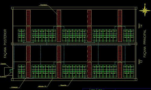

Bueno, pues eso, estoy calculando las secciones para los conductores de una instalación FV conectada a red y me ha surgido una duda...
Primero decir que se trata de una instalación de 104 paneles de 220Wp cada uno, con 8 grupos de 13 paneles en serie. La Isc de los paneles es de 5,95A y la Umpp de 40V. Ahora bien, para cada grupo de 13 paneles en serie he calculado tal que así:
S= 2*L*I/56*AU = 2*20*5,95/56*15.6 = 0,2724 mm2
U=520V
Isc=5,95A
AU=15,6V (aplicando un 3%)
L: longitud en m
I: Intensidad en A
AU: caída de tensión (el X% de la U que tengamos)
De cada grupo de 13 paneles correspondería esa sección, ¿no?

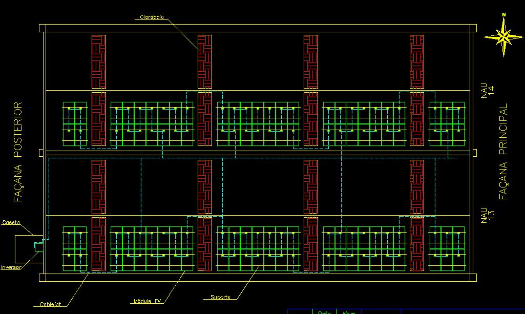

Entonces ahora es cuando tengo dudas... Esos 8 grupos de 13 paneles en serie, ahora tienen que ir todos conectados a una misma línea para hacer el paralelo que los lleve hasta el inversor, pues bien, ahí tengo dudas de como hacer el cálculo...
Esa línea tendría una longitud de 37m.
Os dejo un esquema de como va la cosa...
Gracias y un saludo

Vas bien encaminado pero ten en cuenta que la itc-bt-40 limita la c.d.t. a un 1,5%, sumando la parte de CC y CA, yo lo bajaría a un 1% en CC. También ten en cuenta que la conductividad disminuye con el aumunto de temperatura, a 90ºC sería 43,5 y 56.
Espero que te sirva de ayuda

Cuando conectas los strings en paralelo las corrientes se suman y la tensión se mantiene, por lo demas la sección se calcula de la misma manera. antes me expresado mal en cuestión a la conductividad, quería decirte que es mejor que pongas 43,5 porque es la conductividad del cobre a 90ºC que es la máxima temperatura de servicio del cable XLPE.
- 25/04/2008, 12:27 #7
Ok, bili, calcularé poniendo la conductividad a temperatura máxima... Respecto a la sección... si tengo 8 grupos de 13 paneles en serie serán... 520V de tensión de cada grupo y 5,95A por lo que en la línea que llega hasta el inversor tendría que ser... 5,95A * 8 grupos de 13 paneles en serie, en total 47,6A y 520V de tensión... ¿sería así?
