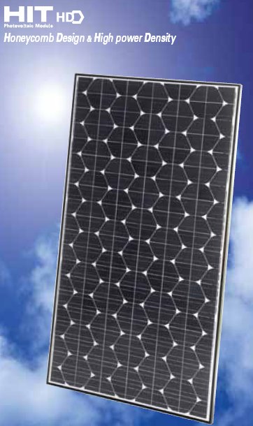

    Los últimos módulos de Sanyo llevan las células redondas.
    Miniaturas adjuntadas Miniaturas adjuntadas ¿Por qué se recortan los bordes de las células?-sanyo-celula-redonda.jpg

    Predeterminado Muy curiosa disposicion de los Sanyo HIT
    Cita Iniciado por jor-sol Ver mensaje
    Por curiosidad, ¿tiene alguien idea de como van interconectadas las celulas de este modulo?.
    Segun se ve en la foto o bien en sus especificaciones http://www.as-solar.com/data/pv/modu...xxxhde1_es.pdf , este modulo tiene 30 obleas completas pero ademas 22 medias_obleas y 4 cuartos de oblea. Esto podria ser equivalente a 42 "obleas" en serie (?), pero no veo como esto se puede hacer con una interconexion sencilla y la interconexion en serie de todas las celulas (30) y sus fragmentos (26) estaria fuertemente limitada, por los fragmentos de un cuarto y media oblea.
    Última edición por lwolf; 28/03/2008 a las 07:27 Razón: Faltaban letras

    @Lwolf
    Cuatro "trocitos" (cuartos de celula casi-circular) van en paralelo, los siguientes 4 en serie y asi sucesivamente en serie. No estan conectados "de arriba a abajo" sino que la linea en serie va lateral.
    Me he explicado? Espero que si...
    Salvo que el "paralelo" quiesieras decir "serie", no te he entendido...

    Hola Christian, no me acordaba que podias ser una buena fuente de esta informacion.
    Entonces, si no lo entiendo mal, el modulo esta formado por 168 cuartos de celula (30*4 + 22*2 + 4); cada 4 cuartos de celula, adyacentes, estan conectados en paralelo formando un grupo y luego los 42 grupos estan conectados en serie?.
