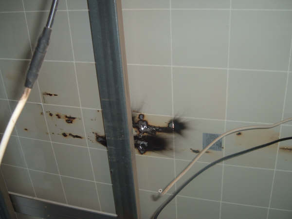

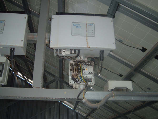

    He ido a ver la instalacion , tengo unas fotos y si aprendo a subirlas pues mejor.
    Pero me quedado alucinao al ver protecciones (diferencial y magnetotermico) en continua!!

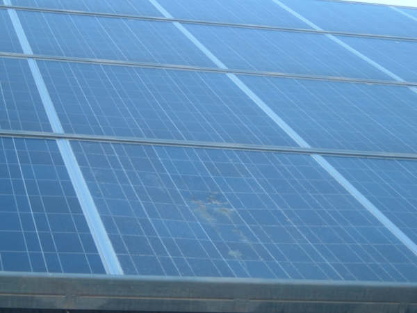

    Ahí van las fotos, el tema es ver si es posible que se haya roto el inversor por la rotura del modulo fotovoltaico, agradeceria vuestras respuestas.

    Realmente el módulo ha quedado bonito...
    Una duda. No se si lo estoy viendo mal pero ¿tienes protegido el lado de corriente continua con un magnetotérmico de 400V? Lo digo porque si es así, no te garantiza aislamiento ni nada...
    Si son fusibles y lo he visto mal es posible que sean fusibles de curva gL o gG, o de aG o gG pero no estén bien diseñados y fundan más tarde de lo que deban o no puedan abrir con seguridad...

    Hola a todos,
    por lo chamuscado que parece todo, podría ser que la interrupción brusca en carga en DC provocara una sobretensión en el circuito de DC tan grande que se saltara las protecciones? Es sólo una hipótesis, pero no me imagino ninguna otra causa que tenga consecuencias tan graves.

    Muchas gracias a los dos, es la idea que tengo pero necesitaba contrastarla, y a lo que comentas del magnetotermico , es correcto,por eso puse que no hay protecciones en continua.
    Gracias de nuevo , haré el informe pertinente, pero es que esta averia no la habia visto nunca.

    Cita Iniciado por MONSTER Ver mensaje
    Una protección en alterna 400V NADIE TE GARANTIZA que protega en un problema en corriente continua a 650V. Y más la chapuza que se ve que no es que ya tengas una protección para cada string sino que unen los dos en una única protección.
    Técnicamente, debería haber una protección específica de corriente continua para cada string y otra para la agrupación de las dos para entrar al inversor (pueden ser o interruptores de 1000V o fusibles de 900V). Todo lo demás, es acortar la calidad a la basura para vender la instalación a peso.

    Tienes razón, me he leido el post entero con más calma y visto las fotos y, dado que hay un fantástico (lo cual quiere decir inutil o inservible) diferencial en el lado de corriente continua, te apoyo en el hecho de que quien lo montó no sabía lo que hacía. Lo cual lleva al punto de quien lo diseñó tampoco lo tenía muy claro, ya que un sunnyboy es relativamente un buen inversor y debería haberse dimensionado para un día frio (como han sido estos últimos) y las hileras en circuito abierto (como ha podido ser el caso), ya que es en estas dos condiciones cuando se alcanzan las mayores tensiones en continua.
